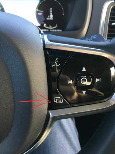

Welchel auf FM kannst du durch wischen nach links machen. Da dann einfach FM drücken. Meist kannst du auch wenn du die Radioanzeige offen hast einfach links uren auf FM drücken. Sollte der Lautstärke Knopf nicht mehr gehen, hast du evt ein anderes Menü offen gehabt? Sonst hätte das gehen müssen ...
Hatte ich auch schon, allerdings war DAB+ im entsprechenden Bereich generell tot und ein Sender eingestellt, welchen es auf UKW nicht gibt..., dann kommt auch nichts.
Das Umstellen auf einen andere Audioquelle dürfte über das App Menü des Borcomputers am schnellsten gehen, ganz ohne das Lenkrad loslassen zu müssen.
@TomOldi Da hast du recht - daran hab ich gar nicht gedacht!
Danke Euch für Feedback.
Was versteht man unter App Menü?
Jochen
@Spassig Einfach die mittlere Taste rechts auf dem Lenkrad drücken. Dann geht unten im Zentraldisplay der Bordcomputer auf. Da kannst du dann umschalten auf Medien und von FM auf DAB+ oder andersrum wechseln.
Habe mich geirrt - das ist nicht der Knopf in der Mitte. Siehe Bild! Sorry :-)
