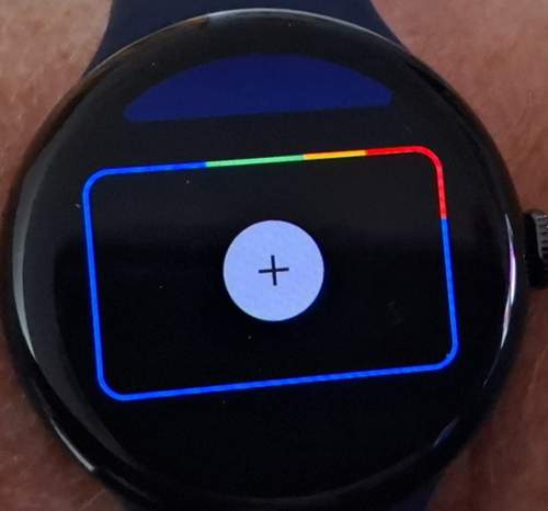

Du hast auf der Uhr im wallet einen Button "+" - der tut nicht?
1000046314
@Schermbecker schrieb am 2. Dezember 2024 um 14:36:08 Uhr:
ja, den gibt es. Von dort wird man dann wieder auf das Smartphone zurückgeschickt zu der Google Wallet. Dort sieht man dann was schon auf der Uhr ist, und kann unten mit + wiederrum etwas hinzufügen. In der Liste die dann kommt ist der BMW KEY aber leider nicht mit dabei ?!?!?!

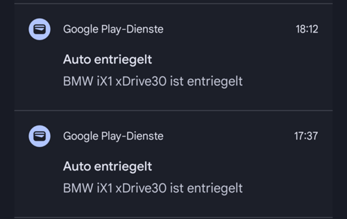

Kann ich (jetzt) beim iX1 bestätigen: Google Pixel 9 und Google Pixel 3 Watch funktionieren einwandfrei mit UWB. Großartig!
Schon fast zu gut: wenn ich auf der Couch liege, öffnet sich zwischenzeitlich das Auto 😉 Die Garage befindet sich 2 Betonwände hinter mir, das scheint für UWB überwindbar :O

öffnet sich das Auto tatsächlich?
Oder begrüßt es dich nur mit den eingeschalteten Scheinwerfern.
@GerdMann schrieb am 30. Dezember 2024 um 19:20:05 Uhr:
Gute Frage - kann ich gar nicht genau sagen, liege ja auf der Couch 😉 Die Push Nachricht von Google Wallet lautet: "Auto entriegelt".
Müsste beim nächsten mal darauf achten, was dann in der BMW App steht.
