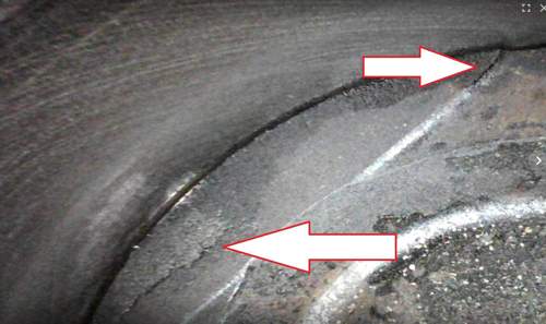

Anbei ein Foto vom Küchenpapier, durch das ca. 250ml Öl gelaufen sind, eins vom Ausgleichsbehälter und von den Verbrennungskammern 1-4

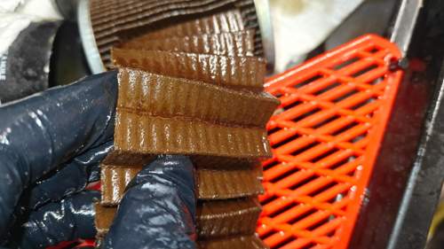

Hm, Ölfilter sieht jetzt auch nicht so übel aus, was meint ihr?
Natürlich waren auch ein paar Partikel drin, aber immerhin schonmal nicht alles voll ??
Der Filter sieht doch sehr gut aus, ich kann keinen ungewöhnlichen Verschleiß erkennen.
Bild: Was sind das für "Risse" auf deinem Bild / Kolbenboden? Oder nur Dreck und schlecht abfotografiert?
Gute Frage.
Mir ist das auch aufgefallen, hatte das jedoch wegen der größeren Baustelle mit den Partikeln im Öl und Kühlwasser hinten angestellt.
Der obere Pfeil dürfte normal sein, das findet sich auf allen Kolben...
Vielleicht hat jemand eine Idee?

Mich hat nun stutzig gemacht, dass der Ölfilter ansich gut ist.
Das abgelassene Öl habe ich durch Küchenpapier gefieltert. Auch hier sah es einigermaßen ok aus.
Ja, ganz feine metallische Partikel sind da, aber auch andere, etwas größere die man leicht brechen kann.
