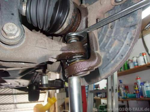

So ich habe die linke Antriebswelle raus ( Bilder folgen noch) man was für ein Akt egal die ist raus .
Die Welle ist nicht eingelaufen hat minimalste Laufspuren:
Vorher habe ich das Öl abgelassen bis auf ein wenig Abrieb konnte da nix sehen .
Naja weiter geht's Fortsetzung folgt !
Kleine Frage nebenbei : Auf dem Bild habe ich das Lager makiert das sollte sich doch mindestens von Hand drehen lassen oder ?

Ja, der Innenkranz sollte sich drehen lassen und der Käfig mit den Rollen / Kegeln sollte halb so schnell drehen - sofern man das sehen kann.
Was mir auf einem Foto auffiel:
Hast Du Kupferpaste an den Anlageflächen?
Das ist pures Gift an dieser Stelle!!!
Zum einen dürfen die Anlageflächen keine Schmierung bekommen, da die gesamten Kräfte wie Bremsen, Gewicht usw ausschließlich über Reibung dieser Flächen sicher gestellt wird. Die Radschrauben haben definitiv keine formschlüssige Kraftübertragung und dienen lediglich der Erzeugung der Anpresskraft.
Wurde an andere Stelle hier bei MT schon viel diskutiert.
Desweiteren verträgt sich Kupferpaste nicht gut mit Aluminium (Elektrogalvanische Spannungsreihe) und kann für Alukorrosion sorgen.
Kupferpaste gehört höchstens DÜNN auf den zuvor gereinigten Zentrierring (besser auch dort eine geeignete Kupferfreie Bremsenpaste nehmen) - und sonst an keiner Stelle des Rades und der Bremse - nichtmal an die Seitenflächen der Klötze, auch da muss andere Paste dran.
