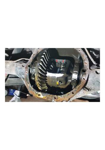

Moin zusammen,
heute gehts ans Differenzial, da mache ich nen Ölwechsel.
Wenn der Deckel schon mal ab ist, muss ich da irgendetwas checken? Auf Metallabrieb oder Späne achten ist klar. Gibts sonst noch was?

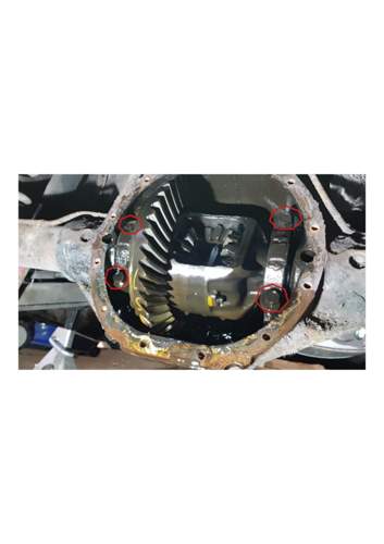

@Malcolm-zodiac schrieb am 30. Oktober 2022 um 10:29:32 Uhr:

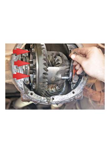

Schau dir mal diese Zähne an, mir scheint als ob die Zähne mit dem roten Pfeil abrasiert worden sind. Normalerweise müssen die doch die gleiche Höhe aufweisen. Kann aber auch eine Bildtäuschung sein.Das Geräusch kommt von dem Korb, wo das Tellerrad (Ring Gear) montiert ist. Ich würde mal diese 4 Schrauben nachziehen. Mit rot eingekreist. Vielleicht sind diese nicht mehr richtig fest. Dann aber mit einem Drehmomentschlüssel nachziehen.
Das sieht gut aus Malcolm-zodiac, besten Dank.
Mit der Bildtäuschung, das kann sein, aber ich meine, die sind wirklich auf einer Seite mehr abgeschliffen. Müsste ich nochmal mit dem Augenmaß nachmessen.
Bei Rockauto habe ich mal nachgesehen, meine Kegelräder gibts da nicht. Ich habe eine 8,875 Achse mit 12 Schrauben, bei Rockauto gibts nur die 8,5 er Achse.
Drehmomente stehen bei mir im Haynes nur die für den Deckel (20 Ft-lbs) und den Pinion Shaft Lock Bolt (25 Ft-lbs).
Also bei einer 10 Bolzenachse 8,5" stehen bei Differential Bearing Cap 60 lb-ft. Ich werde jetzt noch schauen, ob ich die Werte für eine 8,875" Achse finde.
Es geht nur darum zu überprüfen, ob die Schrauben überhaupt noch fest sind. Es reicht also, wenn du 50 lf-Ft auf den Drehmomentschlüssel gibst und die 4 Schrauben anziehst. Wenn es 4 x knackt, dann weißte, daß die Schrauben noch das annähernd erforderliche Drehmoment haben.
PS: Ich sehe gerade, bei der 8,875 Achse sind es ebenso 60 lf-ft.

Ah, danke für den Link und den Tipp.
Da werde ich morgen mal was nachziehen.

Soodele,
Schrauben sind bombenfest, da lies sich nichts mehr nachziehen.
Die Kegelräder habe ich auch nochmal gecheckt, sieht alles gut auch und nicht so als ob eine Seite abgeschliffen wäre.
Zusätzlich haben ich das alte Öl mal mit nem Magneten durchgefischt, da fand ich ein kleines Krümelchen.
Dann mit dem Magneten im Differenzialgehäuse gefischt, nichts gefunden.
Also auch keine Späne oder Abrieb, der das Öl metallisch aussehen lässt.
Gitbs da sonst noch irgendwelche Kandidaten, die das Differenzial so klacken lassen?

Ich würde jetzt noch die Telleradschrauben kontrollieren, ob die ebenso fest sitzen. Ansonsten hast Du alles gemacht, was man im eingebauten Zustand machen kann. Ich würde jetzt noch das Kreuzgelenk auf der anderen Seite der Achse checken. Ansonsten kannst du nur wieden den Deckel draufsetzen. Weil zerlegen kommt ja sicherlich für dich nicht in Frage. Bist auf das Klacken läuft ja die Hinterachse auch normal. Bist ja auch schon mehrere zehntausend km damit gefahren. Also ich würde dann nichts weiter unternehmen.
Diese Schrauben noch prüfen

@Malcolm-zodiac schrieb am 1. November 2022 um 16:14:00 Uhr:
Ich würde jetzt noch die Telleradschrauben kontrollieren, ob die ebenso fest sitzen. Ansonsten hast Du alles gemacht, was man im eingebauten Zustand machen kann. Ich würde jetzt noch das Kreuzgelenk auf der anderen Seite der Achse checken. Ansonsten kannst du nur wieden den Deckel draufsetzen. Weil zerlegen kommt ja sicherlich für dich nicht in Frage. Bist auf das Klacken läuft ja die Hinterachse auch normal. Bist ja auch schon mehrere zehntausend km damit gefahren. Also ich würde dann nichts weiter unternehmen.Diese Schrauben noch prüfen
Guter Tipp.
Gibts den Drehmoment dazu auch in der Tabelle?

55 ft-lbs laut Tabelle.
