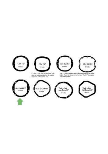

Kann man anhand der Fahrgestellnummer oder irgendwelcher Zahlen im Differenzial die genaue Bezeichnung finden?
Oder bei Rockauto - wie misst man ein Tellerrad?

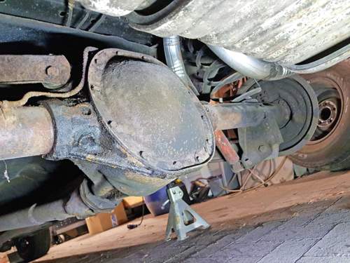

So wie das aussieht habe ich das 9.375 Zoll Tellerrad; mit GMC Differenzial; mit 12 Schrauben
Wenn du eine größere Achse drinhaben solltest, dann hätte sie 14 Schrauben und wäre 9,5" groß.
Gewisse Recherchen haben aber jetzt ergeben, daß wohl für den Buick Riviera eine 9,375 Achse existiert haben soll. Am besten machst Du mal ein Foto von dem Hinterachsdeckel.

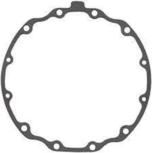

Es gibt nur zwei Dichtungen mit 12 Schrauben.
Diffenezialdeckel-73-buick-electra
Du müßtest eine 12 Bolzen Achse für Cars drin haben. Du bräuchtest also unten abgebildete Dichtung. Die andere 12 Bolzen Achse wurde nur in Trucks verbaut.
Dichtungen
@Malcolm-zodiac schrieb am 11. November 2022 um 15:09:55 Uhr:
Genau diese Dichtung passt nicht, die ist zu klein. Das ist die FelPro RDS 55029.
Ich brauche allerdings die RDS 55009 für das 9.375 Tellerrad.
Die Dichtung sieht aber etwas anders aus, siehe Foto
Hat die Dichtung, die zu klein ist auch 12 Bolzenlöcher ? Weil die 10 Bolzendichtung sieht genauso aus.
Dann bestell doch die andere Dichtung. Amazon.com hat die auf Lager.
Dichtungen
