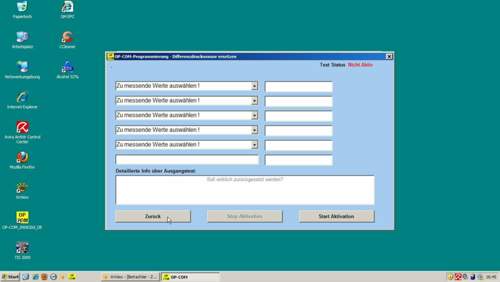

seit gestern hat mein Vecci auch ein Problem mit dem Differenzdrucksensor des Partikelfilters. Am Freitag habe ich das Auto ohne Fehleranzeige abgestellt und gestern morgen wurde ich gleich mit dem Schraubenschlüssel begrüßt.
Die Diagnose mit dem China-Kracher ergab folgenden Fehler:
P1901-0F - Partikelfilter Druck Sensor: Druck nicht plausibel mit barometrischem Druck.
Der barometrische Druck beträgt 96kPa/3,79V, der Differenzdruck bei nicht laufendem Motor 16 kPa/1,21V und bei laufendem Motor steigt er bei mittlerer Drehzahl auf 18 kPa/1,33V. Die aktuelle Sättigung liegt bei 36%.

2. Kann der Sensor einfach ausgetauscht werden, oder muss danach noch eine Programmierung vorgenommen werden? In der Software zum China-Kracher gibt es hierzu ja einen separaten Menüpunkt, den ich aber noch nie angeklickt habe. Was wird hiermit programmmiert?
Gute Frage. Wenn man dort anklickt, gibt es eigentlich nichts zu sehen. Auf "Start Aktivation" habe ich aber auch nicht gedrückt. 😉
Ähnlich nichtssagend sind die Fenster für Luftmassenmesser ersetzen, Raildrucksensor ersetzen, Rücksetzen Motoröllebensdauer (immerhin mit Anzeige in %), Dieselpartikelfilter ersetzen und Vorkatalysator ersetzen.
Capture-04132010-164543
Capture-04132010-164548
Ich habe den Differenzdrucksensor selbst gewechselt. Bei nicht laufendem Motor hatte ich dann eine Druckdifferenz von -1 kPa, weshalb ich dachte, es müsste nun doch mit dem OP-Com eine Programmierung vorgenommen werden, damit dieser Wert im Stillstand Null beträgt. Nach dem Klick auf "Start Aktivation" hatte sich am Bildschirm nichts getan und die Druckdifferenz bei stehendem Motor hat sich auch nicht verändert.
Jedenfalls läuft er seit dem wieder einwandfrei.
Klaus
