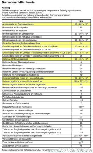

Wenn du die Suche benutzt, wirst du sehen, da das hier auch  schon mehrfach beschrieben wurde.
Aber ne extra Anleitung die Schraube für Schraube die Arbeitsgänge beschreibt, gibt es m.W. nicht.
Ist doch aber kein Ding das zu wechseln, Schrauben raus, die Gelenkwellen raus, und wechseln.
Die Bilder sagen doch schon alles aus.😕🙄
Ich hänge dir nochmal die Drehmomente mit an, mehr brauchst du doch nicht.
Drehmomente-antrieb-diffwechsel-x20se-x20xev

Ja und was willst du damit machen, oder was soll mir deine Frage sagen?
Die Gelenkwellen sind mit einem Federring im Diff fixiert.
Mit einer Gabel oder zwei Schraubendrehern hebelst du sie aus der Fiexierung und kannst sie dann einfach heraus ziehen.
Die Simmerringe bleiben im Diff.
Willst du sie tauschen, mußt du sie mit einem Schraubendreher oder Montierhebel heraushebeln und die neuen dann wieder bündig einschlagen.
Das andere Diff immer öffnen und ( VORHER ! ) auf Verschleiß prüfen !
