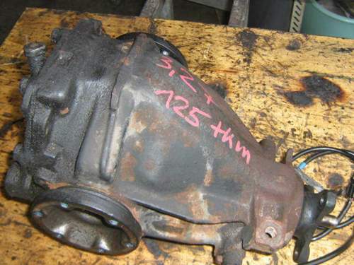

Hallo liebe Experten bei Motor Talk,
das Differential meines 300TE, Bj. 89, Automatik, ABS, ASR, HSN 0708, TSN 367, macht üble Geräusche weshalb ich nach Ersatz suche. Die Art. Nr. des Differentials ist R1243512508. Leider kann ich nicht herausfinden welche Übersetzung das passende Diff. hat, denn unter der genannten Art.Nr. gibt es von 3,07 bis 3,46 zig Übersetzungen. Mit HSN/TSN könnte es ja gehen, aber ich finde keine Möglichkeit dies zu checken. Hat jemand von euch eine Idee, oder weiß auch so, welches Diff. hier passen könnte??

Hi Mawu,
das aus ebay kleinanziegen hat ja ASR.
Du brauchst aber ein ASD Diff. Das ist ganz unterschiedlich.
Möglich das Du das ASR Diff einbauen kannst, must die Wellenflansche abmessen und die Hydraulikleitung umbauen.
Kannst auch ein Diff ohne ASR und ohne ASD einbauen aber dann brauchst du andere Antriebswellen.
Man kann das ASD auch abbauen so das nur noch Niveau geht.
Aber welche Leitung wie anders angeschlossen werden muss weis ich leider auch nicht.
Ich weis nur das es geht.

@E300TDT schrieb am 1. September 2015 um 12:40:00 Uhr:
Wenn Ölleitungen am Diff sind ist es definitiv ein Sperrdifferential (ASD) und kein ASR.
Vorsicht: Diffs mit ASD sind etwas breiter dh die Antriebswellen kürzer. Wird jetzt ein normales Diff eingebaut braucht man also längere Antriebswellen.

} Nur jetzt alles samt Antriebswellen umbauen wollte ich eigentlich auch nicht...
Das sind pro Welle eine Schraube mehr, die am Rad.
Diff-3-27-125-tkm
ASR Diff ,260E.......3.77. ASD 3.07 und 3.27 liegen auch noch rum...
@Arnoldsl55 schrieb am 1. September 2015 um 18:11:34 Uhr:
...ja wenn bei dir Differentiale rumliegen... was sollen die denn kosten? Ich hätte durchaus Interesse an dem oder denen mit ASD, dann müsste ich nix ändern! Evtl. wäre auch das 3,07er interessant! Lässt du mir die Infos zu Preis und deine Kontaktdaten zukommen? Kannst sie auch gerne per Mail senden an "mhw1963@web.de"!

Achtung:
Wenn Du auf längere Übersetzung mit 3,07 umbaust, dann brauchst du auch den passenden Tacho aus der Limousine.
Ansonsten stimmt die angezeigte Geschwindigkeit nicht mehr. Der Tacho muss immer zum Diff passen.
