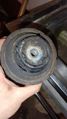

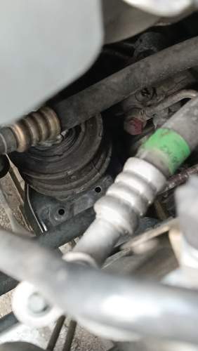

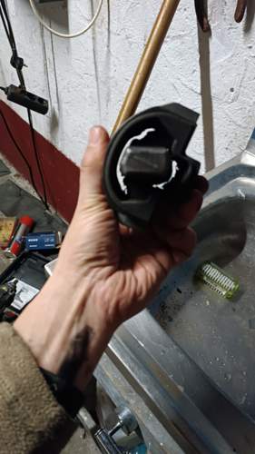

Hallo ihr Lieben,
habe jetzt die Motorlager und das Getriebelager getauscht. War auf jeden Fall schonmal ein Volltreffer. Einer war schon trocken und gerissen, der andere war am Siffen und gerissen und die Fenster vom Getriebelager sind komplett eingerissen (siehe Bilder). Grundsätzlich denke ich, es trifft mein Problem. Ganz genau kann ich es noch nicht sagen, da es meist eher im Kaltzustand war, morgen früh ist es soweit.
Jetzt hab ich aber ein "neues Problemchen". Vielleicht sind es auch die Teile... Also: das Auto ist einfach lauter drinnen als vorher und als zusätzliches Symptom vibriert mein Smartphone Halter jetzt. Die Motorlager scheinen mir also zu hart. Hätte ich also lieber Corteco oder Lemförder bestellen sollen, oder muss man die Lager erst "einfahren" bis die etwas weicher werden oder waren die alten einfach zu weich geworden...?
Danke im Voraus

Evtl Lager anlösen, Motor kurz starten und Lager wieder festziehen. Kann sein das die Einbaulage etwas verspannt ist.
