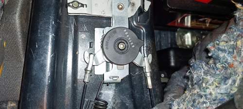

Oldbenzlover dann mache bitte einmal folgendes: Auto abstellen, ggf. gegen wegrollen sichern, Feststellbremse kräftig betätigen und wieder lösen.
Rückbank hochklappen beim Kombi, bei der Limo??
Unter der Rückbank, ist genau auf dem Kardantunnel eine Abdeckung, darunter ist der Seillängenausgleich der Feststellbremse. Wie sieht das aus? Die alles schön Symmetrisch, die beiden "Ärmchen" an welchen die Seile zu den Rädern eingehangen sind, auf gleicher höhe?
Wenn nicht könnte es sein, das eine der Radbremsen Feststellbremse NICHT richtig löst, das gibt auch wummernde Geräusche.
Wenn du Feststellbremse beim auftreten der Geräusche vorsichtig betätigst, sollte sich das Geräusch ändern.

Hallo Günter,
die Bremse und Feststellbremse sind komplett neu und alles gängig. Die Symmetrie ist auch in Ordnung. Ich werde heute noch das Radlager hinten rechts tauschen.
Mal sehen ob es dann weg ist.
Gruß Boris
Feststellbremse entspannt
Feststellbremse angezogen
Sooo nach dem ich zum Radlagerwechsel die Antriebswellen raus hatte, stellte sich heraus, dass diese in den Gelenken hakte und das nicht zu knapp. Daher wird das pulsierende Wunmern bei meinem 210er kommen. Erst mal neue Antriebswellen bestellt. Wenn die nächste Woche kommen, werde ich wieder berichten

So nun ein erneutes Update.
Tausch der Antriebswellen und Radlager hat soviel Besserung gebracht, dass ich jetzt nur noch bei ca. 70, 90 und 100 ein leichtes Summen des Diffs habe.
Dies lasse ich aber erst mal so. Im Nachgang kommt da jetzt noch die so genannte "Halts Maul Paste" rein und dann ist das Gut.
