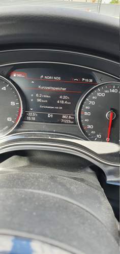

Ich habe folgendes Problem. Nämlich verbraucht mein Audi A6 3,0 TDI Q 218 PS (2018 Baujahr) überdurchschnittlich.
Normalerweise sollte mein Fahrzeug nach Fahrzeug Daten 8-9 l kombiniert, außerorts und innerorts verbrauchen. Das ist leider nicht der Fall verbraucht mehr als angegeben.
Mach meiner Berechnung verbraucht er 10-14 L.
Ist das überhaupt noch normal? ich fahre durchgängig bei Efficiency Modus.

10 - 14 Liter im Durchschnitt wären auf jeden Fall zu viel. Deine Bilder mit dem Kurzzeitspeicher z.B. sind dabei aber nicht aussagekräftig.

Bei 2km in ner halben Stunde ist der angezeigte Verbrauch realistisch (da scheint es sich um Stadtverkehr handeln).
Gerade Kurzstrecke ist der Verbrauch hoch. Runter bekommst du den Verbrauch nur mit längeren Fahrten Überland / Autobahn.

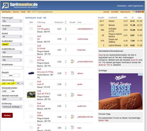

Wie kann ich den Spritmonitor öffnen?
Ich weiß nicht genau, wo dein Problem mit www.Spritmonitor.de ist (die Seite ist außerhalb des Forums):
Zuerst Hersteller und Modell auswählen, siehe angefügtes Bild
Dann weitere Details eingeben, siehe zweites angefügtes Bild

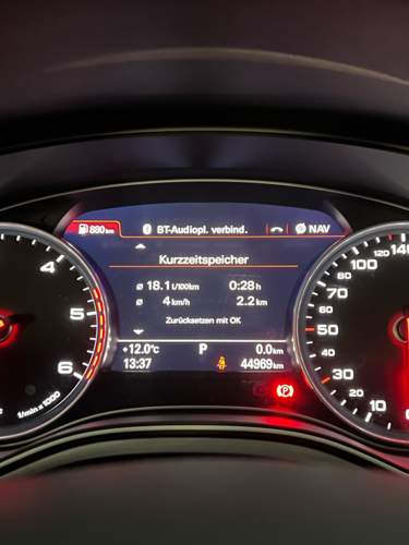

Ich kann mit Deinen Fotos NIX schlaues anfangen. Die Reichweite oben links steht auf 880 km. Das wäre doch genial!
Du bist 2,2km mit durchschnittlich 4km/h „gefahren“. Das ergibt natürlich einen hohen Verbrauch auf 100km.
Der kann, wenn Du nur stehst, unendlich hoch werden 🙂

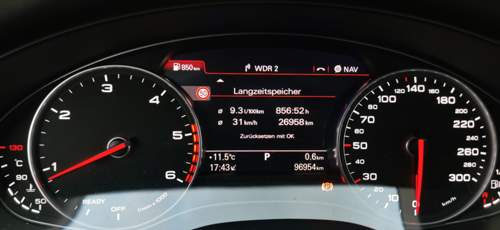

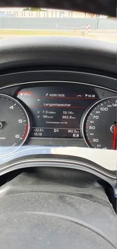

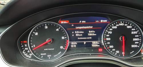

Was sagt denn der Langzeitspeicher?

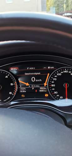

Bin grade zurück von der Nordsee nach Dortmund. 308 km bei normaler Fahrt zwischen 140 - 180 kmh Durchschnittsverbrauch 8,3 L.
Mit Kurze ausraster die bis 247 führten denke ich ist der Verbrauch gut und normal, V6 272 PS.

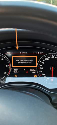

Bei AdBlu bekommst du nur das im Ki angezeigt, meiner ist bei mir heute bei 2400 km vor Null angesprungen!!
