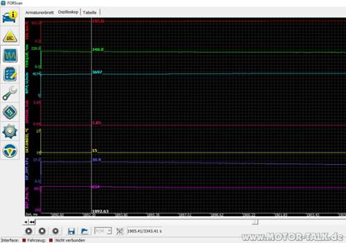

Unten ein Log von einem 2.0 TDCI, 100 KW, mit nagelneuem DPF und neuem DDS.
Mitgeloggt mit ForScan, das Prog. zeigt in kPa an. ( 1 kPa = 10 hPa )
Ich suche mal ein Log, wo der Differenzdruck im Leerlauf zu sehen ist.
Dpf-druck-neu
@Urgrufty schrieb am 22. Februar 2018 um 22:46:45 Uhr:
Sehe ich aber nicht so :
50 hPa = 5 kPa = 5 mbar =0,05 bar
( 1 kPa = 10 hPa )
Da muss ich mal kurz korrigieren, war wohl etwas spät? 😉
50 kPa = 500 hPa = 500 mbar = 0,5 bar
die zweite Angabe stimmt dann wieder
EDIT: und im Leerlauf 50hPa wären mWn damit tatsächlich zu viel 🙁
zumindest sagt VIDA beim 109PS 1,6D: max 20hPa
