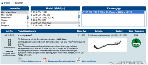

Weil das System von HJS ein sogenannter "Kombi-Kat" ist, der beeinhaltet sowohl den Oxi-Kat (Vorkat) als auch den Hauptkat. Der momentan verbaute Vorkat meines Fahrzeuges kann somit beibehalten werden, ohne auf die "5 Jahre und 80.000km Regelung" achten...
Das sehe ich anders. So wie es auf der Homepage für den C220 CDI (Typ 202) heißt es bei den Einbauhinweisen :
Für Fahrzeuge mit der Emissionsschlüsselnr. 0430; 0444
Der Hauptkatalysator wird durch den Einbau des HJS City-Filter® Kombisytems ersetzt.
Beim Einbau muss darauf geachtet werden, dass die vorgeschalteten Katalysatoren nicht älter als 5 Jahre sind, nicht länger als 80.000 km im Fahrzeug verbaut waren, sowie keine sichtbaren äußerlichen Mängel aufweisen. Wenn die genannten Bedingungen nicht erfüllt werden, ist der Oxi-Kat zu erneuern.
Somit kann das System kein Austauschsystem sein, sondern ist ein Teil-Austauschsystem. Bei reinen Austauschfiltern schreibt HJS nur "Der Hauptkatalysator wird durch den Einbau des HJS City-Filter® Kombisytems ersetzt." und nicht mehr.

Ja, schon klar, dass HJS technisch gesehen diese beiden unterschiedlichen Systeme anbietet. Entscheidend ist doch aber nur, welches es für dein Modell gibt. Mit deinen Daten kann ich leider wenig anfangen. Ich hab jetzt mal den rausgesucht, wo ich meine, dass es passt (siehe Anhang). Wie du erkennst, gibt es für den Motor nur ein System zur Nachrüstung.
Von der Bauart her gibt es nur zwei Systeme (mit integriertem Kat und ohne), letzten Endes läuft es aber auf drei Systeme hinaus, da man auch die vorgeschalteten Katalysatoren beachten muss.

Bild-1
Welcher c220 cdi der w202-er reihe hat denn vorgeschaltete Kats die jünger als 5 Jahre sind oder weniger als 80.000km verbaut sind? Das ist doch so gut wie nie der Fall...
Mit wieviel Euronen schlägt denn dann noch ein neuer Oxikat zu Buche?
Diese Vorgaben gelten für alle Fahrzeuge und sind nicht speziell für einige gezielte Modelle gemacht.
Einen Vorkat zum Wechseln gibts auch von HJS. Dort gibt es auch die entsprechenden Preise.
...Meiner...! 😁 - die 8 tkm mehr werden wohl keine Rolle spielen... hoffe ich...!
gizmon
Selbst wenn man bei den 8tkm noch ein Auge zu drücken könnte, bei den 9 Jahren sicherlich nicht mehr (es sei denn, der Kat wurde schon mal gewechselt).
