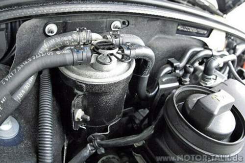

Prima, danke, einen Fön habe ich :-)
Aber wo finde ich im Motor ungefähr den Dieselfilter, um die heiße Luft dranzuhalten?

Sollte sich aber auch so finden lassen:
Motorabdeckung runter. Von den Einspritzdüsen die Kraftstoffleitungen zurückverfolgen bis Du auf ein Filtergehäuse stösst. Die Dinger sind meist so montiert, dass man gut dran kommt. Sie haben idR. unten eine Ablassschraube. Ich vermute mal, er könnte an der Spritzschutzwand zum Innenraum montiert sein, ggfs. auch seitlich an den Kotflügelinnenseiten.  Durchmesser so ca. 10-12cm, Höhe ca 15cm.

Schau mal hier:
http://cgi.ebay.de/...emZ370288839930QQcmdZViewItemQQimsxZ20091111?...
So ähnlich sollte der Dieselfilter aussehen. Ich bleibe dabei: Er sollte im Motorraum zu finden sein. Möglicherweise auch unten montiert und nur auf einer Hebebühne gut zugänglich....
Falls an der Hinterachse noch ein Filter montiert ist, so sollte es sich um einen gröberen Vorfilter handeln. Dieser ist sicher nicht für die Verstopfung verantwortlich. Bei den Benzinern kann ich mir die Montage an der Hinterachse vorstellen und habe sie auch schon oft gesehen. Beim Diesel nicht.
Zur Illustration nach was Du suchst, schau Dir das angehängte Bild an. Ist zwar von einem Audi, aber beim Volvo sollte es ähnlich aussehen!
Gruß Andi
