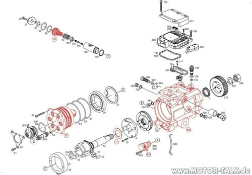

Es geht darum ich habe an meinem Audi 2,5 Tdi V6 die VERTEILEREINSPRITZPUMPE wechseln lassen. Nun ist es so das dass Fahrzeug nicht anspringt nur noch mit starterhilfe bzw bremsenreiniger was natürlich nicht gut ist. Wir haben uns gefragt warum der transparente schlauch leer läuft! Also hinten im kofferaum die diesel vörderpumpe überprüft diese fördert nicht also ausgetauscht die fördert auch nicht also kann es nur mit dem strom zusammenhängen weiß jemand weiter was man tun kann oder wie man da jetzt vorgehen sollte ?

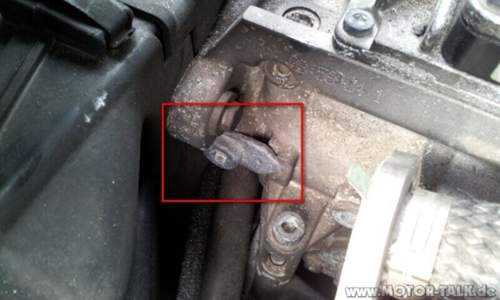

habt ihr auch mal den "berühmten" dichtring der schraube an der VP44 gepüft und ggf ersetzt ?
siehe unten in den Bildern... auf der sprengzeichnung die Nummer 392
der verhärtet gerne und wird undicht und zieht dann luft
Dichtrung-vp44
Explosionszeichnung
