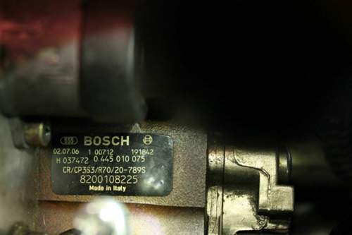

Das hättest du vielleicht vorher erwähnen sollen. Dann kann ja genau so gut sein, dass deine Steuerzeiten nicht Stimmen. Ein halber Zahn kann reichen um so ein verhalten zu erzeugen. Was für ein System hast du denn verbaut? Also welche einspritzanlage, welche Pumpe?
Themenstarteram 12. November 2017 um 15:06
@daswara Mit dem Wechsel der Kopfdichtung sollte das nichts zu tun haben, der lief dann ja erst mal. Welche pumpe und welches System kann ich jetzt nicht sagen. Welche Angaben meinst du genau? dann schaue ich mal nach. Pumpe und Nockenwelle sollten aber bei dem Commonrail ja unabhängig arbeiten. Das heißt, ich hatte Nocken- und Kurbelwelle ausgerichtet und die Zahnstellung auf dem Riemen übertragen; bei der Pumpe aber nicht. Wenn die Stellung zwischen Nockenwelle und Kurbewelle um einen Zahn falsch wäre, sollte man das doch sicher hören oder beim fahren merken.

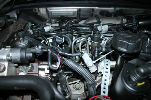

@daswara ich habe mal Fotos von der Pumpe gemacht.
Dann noch eine Frage zu dem Teil, das im Bild mit einem Kabelbinder markiert ist und an der Leckleitung hängt. Welche Aufgabe hat das. Könnte es sein, das dieser Sensor (oder was es auch immer ist) eine Ursache des Problems ist?

@Krumekraz schrieb am 12. November 2017 um 12:50:03 Uhr:
@GeorgW schrieb am 12. November 2017 um 12:03:56 Uhr:
Bei den Renault Diesel ist das in der Regel ein Heizelement, das in den Filter gesteckt wird.
Wenn ich den Deckel abnehme ist da kein Heizelement erkennbar. Zumindest ragt von da aus nichts in den Filter hinein. Das, was der Stecker steuert oder misst, müsste sich demzufolge in dem Dekel befinden.
Bei meinen Renault Diesel ist der Dieselfilter im Radkasten ohne eigenes Gehäuse und hat ein Heizelement. Mehr kann ich nicht sagen da ich nicht wusste welcher Dieselmotor genau gemeint ist, und unabhängig vom Motor scheint Volvo dann da eigene Wege zu gehen.
Wenn ich mir diverse Bilder ansehe scheint da trotzdem eine Heizung am Filterausgang verbaut zu sein.
Themenstarteram 13. November 2017 um 17:50
ich habe den Stecker heute mal durchgemessen. Bei Zündung liegt an einem Kabel 12V an das andere hat Durchgang. Scheint damit tatsächlich auch ein Heizelement zu sein.
