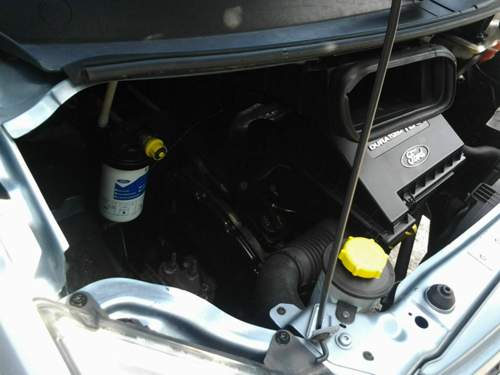

Hallo Zusammen,
Ich möchte bei meinem QWFA den Dieselfilter wechseln. Ist ein Entlüften zwingend notwendig, wenn ich den neuen Filter vor dem Einbau mit Diesel befülle?
Die Kraftstoffleitungen zum Filter lassen sich nur mit einem Spezialwerkzeug abziehen. Hat jemand einen link für mich wo ich das her bekomme?
Wirft der Ford die Benzinpumpe an, wenn man die Zündung eingeschaltet? Kann ich über mehrfaches Schlüssel drehen ohne zu starten, die restliche Luft aus dem Filter bekommen?

Filterelement bis zum Rand vorfüllen und montieren
Entlüften ist normal nicht notwendig

Motortype QWFA ist der 131 PS und hat keine Vorförderpumpe im Tank

Wenn der wie der 140PS z.B. PGFA ist, dann nur Filterwechseln mit Angiesen. Aber peinlich sauber. Motor danach einfach wieder starten. Läuft - geht aus - starten bis er wieder anspringt und gut. Ist selbstentlüftend. Habe ich bereits einige male wie beschrieben gemacht. Wirklich wichtig ist die absolute Hygiene am Filter und einzufüllenden Diesel.

Die Restluft wird dann zur Hochdruckpumpe gesogen? Wird diese dann über die Rücklaufleitung abgeführt oder landet sie in den Injektoren? Falls ja, ist das für die Injektoren risikolos? Da entstehen dann erhebliche Druckschwankungen im Injektor, oder?
Es gibt einige Video, wo entlüftet wird. Daher frage ich mich ob es nicht doch notwendig ist?

Es ist ein vollintegrierter Filter. Also Kartusche, kein Filtereinsatz.

6669 ist ein Schlüssel um einen Filter zu lösen. Passt in diesem Fall aber weder zum Filter noch zur Kraftstoffleitung ;-)
Dann wurde er vom wem ausgetauscht
Original ist das bei diesem Baujahr nicht
Am Bild, das ist der original verbaute vom QWFA
Filter ist unten zum abnehmen und auszutauschen
Ich kenne eigentlich keinen Transit, nach mittlerweile 40 Jahren Transit, die nicht einen Tauschfilter hätten
Foto0010
Ja. Das ist meiner. Ich meinte damit eigentlich, dass der Filter im ganzen getauscht wird. Es gibt ja auch die Filter mit Gehäuse, bei denen man dann einen Papier-Ring-Filter aus dem Gehäuse raus nimmt und durch einen neuen ersetzt. Beim Öl Filter des Transit ist das so. Gibt es aber auch beim Bezinfilter.

Die geringe Menge Luft, die beim Filterwechsel im System verbleibt ( wenn der Filter gefüllt montiert wird ), ist gleichzusetzen, wenn jemand den Tank leer fährt ( dabei kommt sicherlich mehr Luft ins System )
