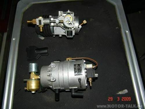

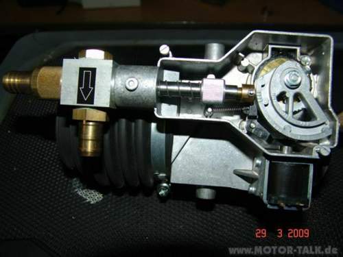

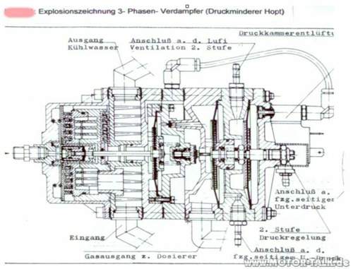

Gascharly spricht von Lehrgeld :-)
Spass beiseite, erinnere mich an eine Hoptanlage (einziges deutsches Produkt), die bei mir noch Original verpackt herumliegt, so zum spielen. Die Idee damals war, meinen Schiffdiesel damit zu beflügeln. (Problem war einzig die in unserem Bereich fehlende Gastankstelle auf dem Wasser)
Das geniale an dieser Anlage, sie hat einen 3-Kammer-Verdampfer und das Wesentliche, die Gasbemessung geht über eine einstellbare Klappensteuerung die mit der Luftzuführung verbunden ist.
