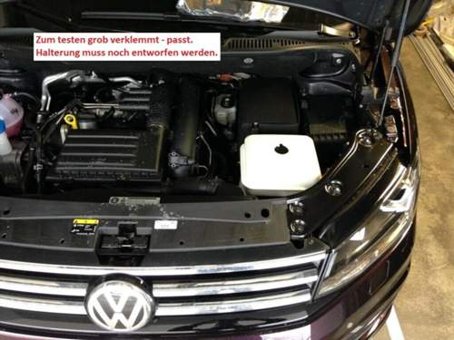

Der erste Versuch mit dem Tank war erfolgreich. Er sitzt wackelt und hat Luft.
Der Tank hat zwei feste Gewindebolzen und auf der Vorderseite ein Gewinde.
Jetzt muss nur noch eine Halterung gebaut werden.

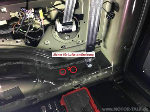

Leider habe ich in der Garage so geparkt das ich nicht an das rechte Hinterrad komme.
Kann mir jemand sagen ob ich an der Stelle einfach die Löcher bohren kann oder ob auf der Unterseite (hinterm Radkasten) erst etwas weggebaut werden muss?
Einfach umparken geht leider nicht. 😠

Ich will dich ja nicht beunruhigen, aber da vorne im Motorraum einen Dieseltank so zu verbauen, ist höchstwahrscheinlich verboten. - Hattest du beim TÜV gefragt ?
Brand/ Explosionsgefahr beim Auffahrunfall.
Das wird der TÜV eventuell beanstanden.
"Hinweis: Zusatztanks sind eintragungspflichtig und bedürfen einer Abnahme durch eine technische Prüfstelle (TÜV/Dekra). Bezüglich Einbauort und Befestigung sollten die Rahmenbedingungen mit der Prüfstelle vor dem Einbau abgeklärt werden."
Ein Luftheizgerät im KFZ ist Abnahmepflichtig. Es muss bei jedem TÜV überprüft werden.
Löcher bohren an der Stelle sollte gehen, ich wüsste nicht, das dort etwas besonderes drunter sitzt. (Ohne Gewähr)
Zusatztank im Motorraum, das Thema hatten wir schon einmal hier im Forum
Der Trabant 601 hat auch den Tank im Motorraum -über/hinter dem rechten Vorderrad an der Spritzwand. Verboten kann's also nicht sein. 😉

Ich bin bei Dir.
Der Kraftstoffzulauf wäre mir zu lang.
Gibt es keinen anderen Einauort für den Tank ?
Bin gespannt, wie Du den Einbau realisierst 😉
