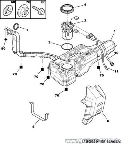

gestern habe ich beim volltanken und dann noch so 2 Liter Diesel drauf, eine Dieselpfüzte unter meinem 307 SW gehabt.
Ist das normal ? Oder hat die Werkstatt beim ersetzen des Messfühlers was vergessen?
Ist das schon mal jemanden passiert?

Hi fahre einen Peugeot 307 HDI Break. Habe dasselbe Problem wie du. Mein Peugeot-Händler gab mir durch die Blume zu verstehen, dass ich zu blöd zum Tanken bin. Hatte jetzt meinen Wagen in meiner freien Werkstatt beim Kundendienst, dort haben sie festgestellt, dass der Tank beim 307 zwei Hälften besitzt, da in der Mitte eine Ausbuchtung für den Auspuff ist. Um nun den Diesel von der linken in die rechte Hälfte zu bekommen gibt es über dem Tank eine Pumpe, welchen den Diesel in die rechte Hälfte pumpt. An dieser Pumpe ist wohl eine Dichtung undicht, an der der Diesel, wenn man ganz volltanken will rausläuft.

Da ist oben ein Anschluss fuer die/eine Spritpumpe.
Irgendeine andere Pumpe ist da nirgends, schongleich garkeine, um da Sprit aus einer in die andere Haelfte des Tanks zu pumpen...
Soweit moeglich, dass die Spritpumpe undicht ist, aber dann laeuft auch Sprit raus, wenn du vollgetankt um irgend eine Ecke faehrst, oder die Strasse nicht ganz eben ist.
Auch nicht selten, brechen Anschluesse von Einfuellstutzen und/oder Entlueftung.
Aber das haetten die sicher gesehen, wenn sie sich das angesehen haetten...

Hi ich habe auch einen Peugeot 307 HDI 3E Break 1.4 (EU-Import), bei mir passiert das gleiche, sobald ich volltanke oder auf einer Schrägen parke läuft Diesel aus dem Tank.
Was wurde bei Dir gemacht, hast etwas auswechseln lassen?
Auf jeden Fall ist beim HDI keine Pumpe sondern eine Sensor: Sensor, Kraftstoffvorrat.
Laut Abbildung gehen dort 2 Schläuche ab? Der eine ist wohl für den Überlauf zuständig?
Nein, der eine ist der Vorlauf (zur HD Pumpe hin), der andere ist der Ruecklauf (vom Ruecklaufkuehler kommend)...
Ueberlauf hat der Tank nicht, Entlueftung aber schon, die sitzt irgendwo oben mit auf dem Tank...
nicht vergessen ,aber mann kann die Überwurfmutter schief fest ziehen!
beifahrerseite /das sitzkissen hochnehmen,dort ist ein schwarzer Plastikdeckel,
den kann mann hochziehen und dann sieht mann den Tankgeber/pumpe.
da muß alles trocken sein ,es darf kein Diesel in der Mulde sein!

also ich weiss aus erfahrung das wenn es so ist das ein neuer tank rein müsste -der hat oben eine entlüftung und die geht nicht mehr zu -hatten schon mal einen schlauch drauf gemacht mit stopfen und dann kam der mann sein auto liese sich nicht mehr voll tanken -klar die luft geht nicht mehr raus
da gibt es nur 2 möglich keiten -1x neuer tank -oder nicht mehr volltanken
rep kosten des tankwechsel war damals vor 5-6 monate 1120€
am tank oben mittig nach vorne ist eine rundes teil mit einem rohr nach links zeigend
das ist die belüftung
