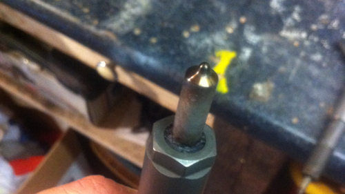

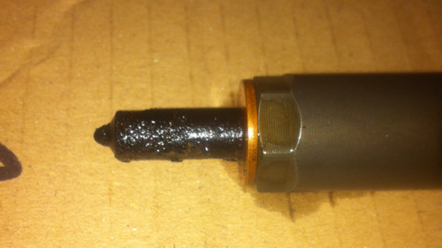

Probier aus, ob das ruckeln dadurch verschwindet. Ruhiger laufen könnte der Motor schon. Und zusätzlich werden sämtliche Komponenten vom 2 Takt Öl noch besser geschmiert. Wenn das alles nichts bringt sind die Injektoren verkokt. Da hilft nur eine Reinigung. Ich hatte auch ein ruckeln was nach der Reinigung kpl weg ist.
Hier mal n Bild Injektoren vorher und nachher. Gereinigt hab ich die äußerlich mit LM dichtungsentferner und abgespült mit bremsenreiniger. Keine mechanische Reinigung!!! Anschließend mit dieselspülung von LM per Tankfüllung gespült.
PS die laufruhemessung ist nicht immer aussagekräftig. Bei mir war laut RG auch alles ok.
Img-0091
Img-0092
