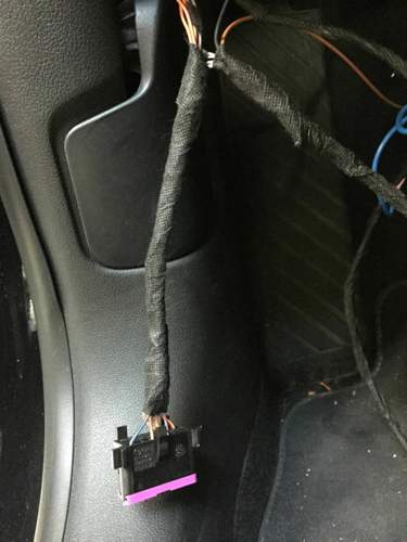

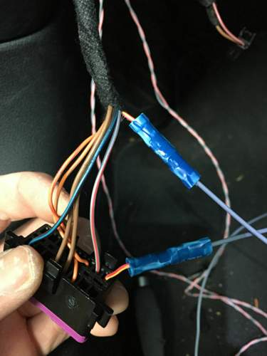

Gerade das erste Modul verbaut; ich werde jetzt eine Anleitung dafür schreiben; natürlich kann auch so ein Modul keinen 100% Schutz bieten; aber es "hindert" zu mindest über die OBD Variante

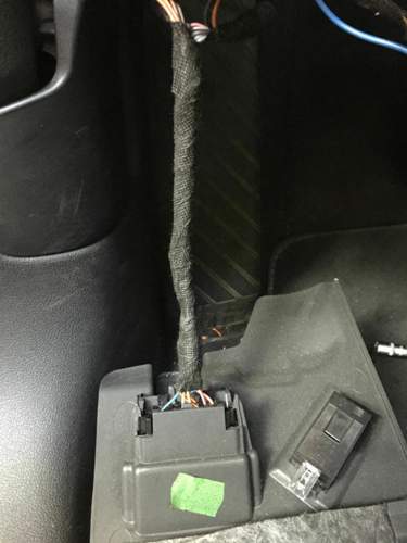

Optional wurde noch die Spannung (Dauerplus) über das Modul getrennt; daher keine Spannungsversorgung mehr an der OBD Dose
erst nach dem einschalten mit dem Fahrzeugschlüssel- sind die Verbindungen wieder 1zu1 durchgeschliffen
Wer Interesse hat ; kann sich per PN melden

Wie ich schon zuvor geschrieben hatte...die Gauner lesen hier evtl. ja eh mit. Oder bestellen vllt. sogar so ein Modul. Aber verbauen werd ich's trotzdem. Es müsste nur besser versteckt werden als direkt links im Armaturenbrett.
es gibt genug Einbauorte wo es versteckt und weit weg von der Dose liegen kann; die Kabel sind lang genug .
in erster Linie gehts ja um dem Faktor "Zeit" gewinnen (gegen den Dieb) -und er wird sich nicht die Arbeit machen das isoband auf zu drehen; zumal da ein paar lagen drum sind 😉
Foto 1 noch die Trennung von Dauerplus an der OBD Dose

Die Lösung von Scotty scheint wenigstens ein Mindestmaß an Mehr-Sicherheit gegen die OBD-Methode zu bieten. Wäre es (wenn man schon den Aufwand mit dem Modul betreibt) nicht besser, den Diag-CAN kurz vor dem Gateway zu trennen? So ca. 10 cm vor der Buchse kommt man ja vielleicht noch relativ schnell dran, vorallem weil da jetzt die Lötstelle ist, an der man fix eine Litze "anklemmen" kann.
Dieser "OBD-Saver" ist Gewalteinwirkung nicht gewachsen. Das Geld kann man sich sparen.
Da bin ich anderer Meinung. Wenn der Dieb dann den ODB-Saver rausreißt, dann ist die ODB Büchse auch kaputt und er müsste wohl eine neue mithaben und die dann anschließen.
