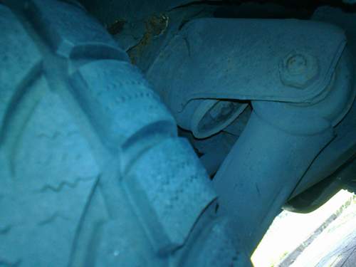

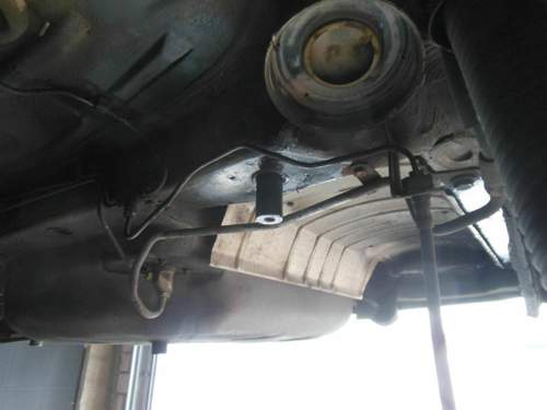

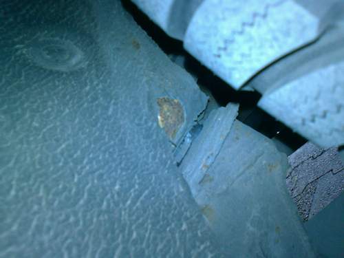

ja, ich bin auch einer! Wer mich kennt wird sicherlich sagen das mein 250 D aus 1991 für sein Alter recht gut dasteht. Hmm, es gibt doch leider traurige Gewissheit. Als ich am Montag in meiner Stammwerkstatt war wurden folgende Mängel gefunden:
-vordere Hinterachsaufnahmen beidseitig stark verrostet, Beifahrerseite stärker
-Traggelenke fällig
-Bremsleitungen verrostet
-Spurstange rechts ausgeschlagen
-Wasserabläufe am Heck im Bereich Kofferraummulde und Reserveradmulde mit Korrosionsschutzfett zugekleistert, was zum Rost wohl geführt hat
-Radlauf am Heck Beifahrerseite rostig
Ich möchte noch anmerken das vor einem Jahr der Wagen lackiert wurde, speziell an der Stelle am Radlauf wo jetzt wieder Rost zum Vorschein gekommen ist. Der Kotflügel Fahrerseite wurde ebenfalls lackiert und hat nun wieder an der gleichen Stelle leichten Rostansatz. Vor drei Jahren, also kurz nach dem Kauf wurde eine Hohlraumversiegelung mit MS und neuer Unterbodenschutz durchgeführt, anscheinend wurde viel herumgeschlampt.
Was genau nun mit meinem Mercedes los ist weiss ich nicht, jedenfalls erkenne ich den größten Fehler darin nicht durchgehend und von Anfang an zu meiner Stammwerkstatt gefahren zu sein. Wahrscheinlich wird jetzt alles ausgebadet was so mancher verbockt hat. Oder ist es nur wegen dem ganzjährigen Einsatz und der feuchten Garage? Diese wird ja jeden Tag gelüftet.
Was würdet Ihr machen? Es ist schon einiges in den 250 D an Geld geflossen, jetzt entgültig fertigstellen oder aufhören? Ganz ehrlich: Ich bin recht verzweifelt, ich wollte nur einen schönen alten Diesel, mehr nicht...

Tja, die HA Aufnahmen sind für viele W124 der wirschaftliche Totalschaden. Insbesondere Dann, wenn Du nichts selbst machen kannst/möchtest.
Lack und wieder Rost auch nicht selten, weil meist die Vorarbeit (Rostbeseitigung) nicht gewissenhaft genug durchgeführt wird. Da kannst Du evtl. nacharbeiten lassen sofern diese dinge noch nicht 2 Jahre alt sind und eine Rechnung vorhanden ist.
Spurstangen sind pille palle auch von den Kosten her (ca. € 40/Stück von Lemförder z.B.)
Die HA Aufnahmen schlagen neu mit um die € 180 für beide Seiten zusammen injk. der benötigten Gewindeplatten zu buche. Also auch nichts dramatisches. ABER!!! wenn Du machst lohnt nur das alleine definitiv nicht. die HA muss raus und ich bin sicher, dass da noch mehr im argen liegt als das benannte. Sieht man meist erst nach Ausbau der HA.
Und wenn man soweit gegangen ist, dann denkt man meist auch über eine HA Revision nach weil es eben meist alles alt ist und einiges an Arbeit bedeutet. Und besser als bei ausgebauter HA kann man eben nicht erneuern.

ich danke Euch für die ehrlichen Kommentare! Ich werde da weitermachen um ihn dann einmal richtig herzurichten. Das Problem besteht auch darin, wenn ich einen Ersatz kaufe das dort auch irgendwo ein versteckter Mangel herrschen kann. Wird schon schwierig mal eben alle typischen Schwachstellen an einem W124 oder W201 durchzugehen, ohne das der Verkäufer rumzickt. Würde ja niemand gerne wollen das plötzlich mit einem spitzen Gegenstand auf die Karosserie rumgestochen wird.
Die Wasserabläufe am Heck (Kofferraummulde, Reserveradmulde) sind alle mit Korrosionsschutzfett zu, habe heute bisschen rumgepiekt mit einem Schraubendreher, aber da rührt sich nichts, der bleibt fast stecken im Fett. Fotos von den schlimmsten Ecken, jedenfalls ging der Schraubenzieher netterweise nicht rein oder durch, vielleicht nochmal Glück gehabt?
Ich denke, bei 10-15000 KM die ich im Jahr fahre werde ich das in Angriff nehmen da ich der Stammwerkstatt dahingehend vertraue. Für zb 3-4000 Euro bekommt man nur schwer einen guten W124-Diesel mit echten Kilometern. Meiner hat immerhin eine echte Historie, schon allein deswegen ist es sinnvoll ihn weiter zu erhalten, allein wo jetzt ein neuer Zylinderkopf seinen Dienst verrichtet. Ja, es wurde schon eine Menge Geld reingesteckt, aber es wäre auch ärgerlich wenn an einem "rostfreien" 200 D oder auch 190 D der als Ersatz dann diesen sollte im nachhinein Mängel dieser Art auftreten, dann sind da unnötig Kohlen wieder reingeflossen, die man in den bereits vorhandenen 250 D stecken sollte um ihn ein für alle Mal richtig zu reparieren um Ruhe zu haben da der Rest stimmt. Als privates Zweitfahrzeug habe ich einen 99er Twingo, den ich aber sehr selten benutze. Der 250 D ist das Alltagsfahrzeug und soll es auch bleiben 🙂.
