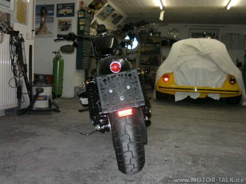

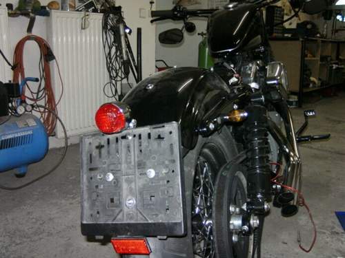

letzte Woche hat einer der hinteren Blinker an meiner Nightster den Geist aufgegeben. Öffnen kann man das Teil nicht; LED-Technik, alles verklebt! Also zum Händler (Steel Factory in Düsseldorf). Dort hat man schnell erkannt: Erstzulassung 08/2008, also Reparatur auf Gewährleistung. Zwei Tage später der Anruf von der Werkstatt: "Wir haben da ein Problem mit der Garantie, da die Maschine schon ein paar Monate älter ist als die Erstzulassung..." Das stimmt prinzipiell: Der Vorbesitzer hat sich die Maschine gekauft, wollte den Führerschein machen, dann wieder nicht... und hat sie mir dann ohne EZ verkauft. Jetzt ist sie 2 Jahre und ein paar Wochen alt. Also wurde mir klar gemacht, dass ich Kulanz zwar beantragen könne aber Harley normalerweise da gar nix macht. Zahlen müsse ich also 472,- EUR für den Blinker plus Montage, also knappe 600,- Tacken. Häää? 472 Euronen für 'nen Blinker??? (OK, mit integriertem Rück- und Bremslicht). Im sicheren Gefühl, dass die mich verschaukeln wollen (vielleicht weil ich das Mopped nicht dort gekauft habe), habe ich die Nightster unrepariert wieder abgeholt. Eben habe ich dann mal den Blinker geknackt, um zu sehen was da so teuer sein soll - und traute meinen Augen nicht. Es gehen 4 Leitungen zum Blinker. Da sollte man vermuten, dass es sich um Blinker, Rücklicht, Bremslicht und Masse handelt.
Was zum Teufel macht dieses SMD-Transistor-Kondensator-Widerstandsgrab in dem Blinker (s. Foto)?
Hat jemand eine Ahnung?
Kann man überhaupt so einfach auf andere Lichttechnik umrüsten oder muss man vermuten, dass dann der Motor nicht mehr läuft???

Kellermänner hatte ich auch schon als Notfallplan im Visier, obwohl ich sie von der Optik her nicht ganz optimal finde. Trotzdem stellt sich für mich die Frage, wofür der Elektronikfriedhof im Originalblinker ist. Für irgend etwas muss das doch gut sein?

Hi Coccinelle,
ich hab zwar keinen Schaltplan zur Hand (Mo geht's), aber es gibt ziemlich genau zwei Möglichkeiten für das Elektronikgrab.
1. Entweder sind's Bauteile, die den Strom über die Leds regeln,
2. oder solche, die die digitalen Signale vom Brems-/Blink-/Rücklichtmodul verarbeiten.
Die letztere Lösung ist seit vielen Jahren in vier- u. mehrrädrigen KFZ an der Tagesordnung, da gibt's dann nur noch eine spannungsführende Leitung zu den div. Leuchtmitteln, eine Masseleitung, der klägliche Rest ist serielle Kommunikation.
Die vorgeschlagenen Kellermänner sind extrem helle, kleine Biester, aber, meiner sehr persönlichen Meinung nach, blinkermäßig etwa das hässlichste, was man sich an's Moped schrauben kann (sie werden allenfalls noch von den merkwürdig geformtem Rizomablinkern übertroffen🙁). Nun, zum Glück für genannte Hersteller stehe ich mit der Meinung ziemlich allein da 🙄.
Was den Preis für das originale Ersatzteil angeht muss man nicht diskutieren, der ist eindeutig indiskutabel (und ein Grund, warum ich von der Umrüstung meiner Fatbob auf diese Technik abgesehen habe. Soviel ist's mir nicht wert).
Uli

Und: Wir schweifen vom Ursprungsthenma ab! Weiss denn schon jemand, was für Signale auf den vier Leitungen zum Blinker der Nightster liegen? Erst dann lässt sich sagen, ob einfaches Umrüsten auf Standardblink-/Brems-/Rücklicht möglich ist.

Mit den anderen 3-in-1-Blinkern konnte ich mich nicht so recht anfreunden. Werde daher erst mal bei den Original-Teilen bleiben. Ist halt irgendwie ein charakteristisches Merkmal von Nighster/Fissler und Co.. Auch wenn ich einiges ändern möchte: Die Blinker sollten dann doch bleiben.
Auf jeden Fall vielen Dank für alle guten Tipps und Meinungen - an manchen Dingen scheiden sich einfach die Geister. Insbesondere auch Danke für den ebay-Tipp. War zwar nicht ganz günstig aber hier waren zwei immer noch billiger als ein neuer :-)
