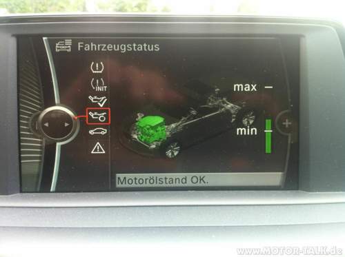

Seit etwa 30.000km zeigt die elektronische Ölstandanzeige "MAX"! Mit kam das spanisch vor, da auch der beste Motor Öl braucht. Bei genauem hinsehen erkannt man, das mit steigender Kilometerleistung der grüne Balken niedriger wird und das Maximumzeichen mit hinunter rutscht.
Ich würde an einem ernsthaften Defekt wie Ölverdünnung denken, wenn der Ölstand über 30.000km gleich bliebe. Der Verkäufer behauptete steif und fest, dass die neuen Motoren kein Öl bräuchten.
Also fummelte ich den Peilstab raus, und siehe da, der Ölstand wat zwischen Min und Max, was mich wieder beruhigte.
Ich behaupte, dass das vorgaukeln eines Motorölverbrauches von null ein plumper Marketing Gag ist, an dem nur die Ahnungslosen glauben. Auch der beste und dichteste Motor verbraucht Öl. Tut er das nicht, so liegt der Verdacht nahe, dass Diesel ins Öl gelangt und das verdünnte Öl den Motor zerstört.
Es reicht schon einen halben Liter Öl abzulassen, damit man es optisch bei der Anzeige sieht. Daher erfüllt die Anzeige seine Aufgabe und warnt bei zu wenig Öl...
PS: Wenn dich das mit keinem Ölverbrauch stört, dann schau dir bei Audi den 2.0 TFSI mal an. Da darfst du alle 5 TKM 1 Liter Öl nachfüllen. Das wiederum würde mir mehr Angst machen als gar kein Öl zwischen den Ölwechselintervalle zu verbrauchen.

Glaubst du im Ernst, dass in der Großserie Messaufnehmer verbaut werden, die bei 5 Liter Volumen auf's Zehntel anzeigen?
Unbezahlbar!
Lass mal einen Liter Öl ab und das Teil meldet sich. Das ist der Zweck.

aber einen halben Liter schon, oder?
Von mir aus können die den Unsinn sparen und einen gescheiten Messstab einbauen.
... das Teil reicht für den Zweck völlig aus. Hatte ich übrigens auch im Vorgänger (MB), auch der hat wie der F25 zwischen den Ölwechseln nie ein Nachfüllen benötigt.

Also sich über die Ölstandsanzeige Sorgen zu machen ist denk ich überflüssig, wenn sie schreit "Minimum erreicht", dann wird nachgefüllt, sonst tendier ich eher zum Mittelstand und ja nicht zum Maximum. Wenn der Ölstand am Maximum steht passiert es sehr leicht über die Kurbelwellen Entlüftung Öl anzusaugen, versaut den kompletten Brennraum des Motors. Ich hab mit einigen Prüfstandsleuten bei uns in der Firma gesprochen, die sagen alle das gleiche, solange es nicht leuchtet lass es wie es ist und ja nicht vollmachen.

Irgendwie will hier niemand meinem Kritikpunkt wahr haben. Es geht mir darum, dass ganz offen sichtlich der maximale Ölstand vorgetäuscht wird. Der allerbeste Motor braucht Öl. Das ist ja OK. Aber bitte täuscht mich nicht, das mag ich nicht. Wenn man sich den grünen Balken ganz genau ansieht, dann sieht man, dass der Balken über Max Platz mach oben hat. Das ist ja sehr OK, damit eine Überfüllung angezeigt wird. Wenn aber die Maxmakierung mit dem grünen Balken nach unten rutscht, schaut das nach Taschenspielertrick aus, den BMW gar nicht not hat. Schaut Euch einmal genau Eure Ölstände an, und Ihr werdet die Diskrepanz erkennen. Das ist kein Messfehler, das ist Kundenverblöde.

Hierin liegt der Unterschied.
BMW möchte lediglich, dass der Fahrer gewarnt wird, wenn der Ölstand zu gering ist. Und Du möchtest gerne eine exakte Ölstandsanzeige.

Ich erwarte mir von einem elektronischen Ölstandsanzeiger die gleiche Genauigkeit wie von einem Peilstab.
