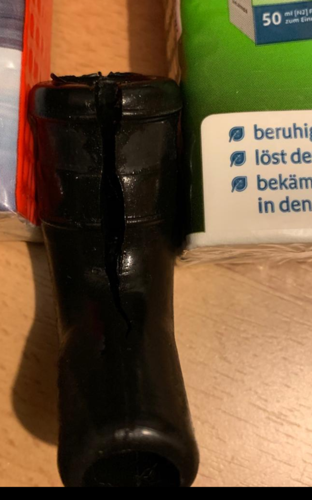

Moin..
Unter dringendem Tatverdacht steht derweil auch dieser "neue" Kollege von der Ölfalle..
Das ist nicht meiner, aber derweil drei Foristen berichteten mir von einem solchen gerissenen Winkelstück kurz nach einem Ölfallenwechsel..
Screenshot-20190327-052206-com-whatsapp
Kann ja gut sein... wenn mit sonem alten Gummi rum gefummelt wird passieren schon mal Unfälle... 😁
Nicht alt.. In allen Fällen nagelneu, wobei man ja auch nicht weiß, wie lange die schon in irgendwelchen Lagern rumliegen.. Gelegen haben..!?
Zu Risiken und Nebenwirkungen fragen Sie ihren Arzt oder Apotheker... 😁
Aber zumindest ein Anhaltspunkt... ist dann mal zu überprüfen!
