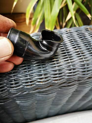

Moin..
Kurzer Abschlussbericht..
Simmering fiel fast von alleine raus..
Und.. Der Ölfallen-Anschluss zum Block hin, saß nicht korrekt..
Irgendwann isser dann wohl soweit abgerutscht, dass es rausgepisst hat.
Die Moral von der Geschicht..!?
Wenn Du (wie ich) selbst keine Ahnung davon hast, Quatsch Deinem Freund nicht nebenbei die Ohren zu, wenn er gerade Deine Ölfalle tauscht.. 😁
