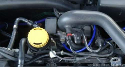

Eben habe ich mal Anschlüsse und Schläuche grob gecheckt. Dabei ist mir am Eingang zur Drosselklappe am "Schlauch" ein Anschluss aufgefallen und ein Haken, der als Schlauchführung dienen könnte; ist da was abgesprungen und bei der Inspektion auch nicht aufgefallen oder ist das diese Rücksetzung für die Drosselklappe bei Limp home ?

Wer weiß was über den Anschluß, Hebel auf meinem geposteten Bild ?
update: Habe eben nochmal den Post gelesen und es ist ja wohl der Stecker an der Box gemeint; habe ihn mal abgezogen vorsichtig etwas mit dem Schraubendreher dran rum gerieben und Kontaktspray benutzt. Mal sehen, aber das Ding auf dem Bild interessiert mich trotzdem....

Also zusammengefaast interesieren mich noch die Meinungen zu:
1.) Was ist das für ein Stutzen auf meinen Bildern ? Zusammenhang mit CE ???

Zu 1) Kann ich nix zu sagen

Hallo Heiko, zum Kerzenwechsel brauchst Du ein lange Kerzenschlüssel, beim 9000er war er noch dabei, beim 9.5 leider nicht mehr. Zündkassette entfernen, 4 Schrauben und den Stecker lösen und nach oben abziehen. Zu den Stutzen auf deinen Bildern kann ich leider nichts sagen, das ist wohl von Modelljahr abhängig. Bei meinem '98er ist das wieder ganz anders. Ich habe da auch so einen roten Anschluss direkt an der Ansaugbrücke und da ist der Unterdruckschlauch vom Bremskraftverstärker angeschlossen. Ich habe ein paar Fotos ins Netz gefunden wo Du sehen kannst das da bei manche Modelle was angeschlossen ist. Wenn bei dir aber der rote Anschluss verschlossen ist, dann wird das wohl so beabsichtigt sein. Zu den anderen Fragen kann ich leider nichts sagen.

Ich kann leider nur ein Bild hochladen
Motor16aug2011
Langer Kerzenschlüssel ? Bekomme ich den im Internet ?
Genau das ist die Stelle und der Schlauch des angeschlossenen Gerätes ist in der Halterung ! Was das wohl ist ? Weiß ja nicht, ob der verschlossen ist bei mir ?
Lange Zündkerzenschlüssel gibt es beim Baumarkt, Autozubehör, oder bestimmt auch ins Internet. z.B. als Aufstecknuss wo man dann einen Verlängerung aufstecken kann.
Ich habe hier noch ein Bild was genau so aussieht wie bei dir, kann es leider nicht hochladen weiß nicht warum, so das es mehrere 9.5 gibt die so rumfahren. Wurde mir hier also nicht zu viel Gedanken drum machen.

Könnte es vielleicht der Anschliuss für die alte Kurbelgehäuseentlüftung sein ? Habe denke ich schon die neue drinn bei BJ 04. Habe schon bei Scandix geschaut, aber nichts gefunden, was so aussieht wie die Bilder. Ist denn bei den Bildern keine BEschreibung dabei, die darauf hinweisen könnte, was es ist ?
