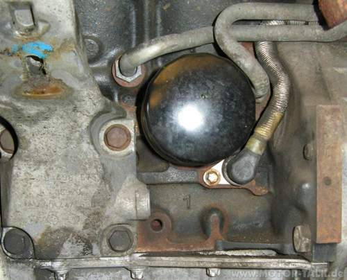

Ist mir ja schon ein wenig unangenehm das zu fragen......... lachen dürft Ihr gleich noch
Ich habe in den letzte 12 Monaten 3 x das Öl/Filter gewechselt, da der Vorbesitzer wohl 100tkm mit dem gleich Öl gefahren ist. Zudem war der Ölfiltereinsatz in sich verdreht und die Lamellen bombenhart.
Nun habe ich gedacht, so mal kurz vor dem Urlaub nochmal schnell einen 4 Wechsel zu starten.
Als ich dann am WE auf der Bühne war, habe ich den Metalldeckel vom Filterelement einfach nicht losbekommen. 24er Knarre, Knebel, Krafschrauber ( die 3 K´s 😁) und das Gegenhalten mit dem 2.ten Mann incl. jede Menge WD40 haben nichts gebracht.
Das Gesamte/die Einheit hat sich jedoch gedreht und dreht und dreht und dreht. Weder los noch fest.
Hat der Wagen jetzt ein Eigenleben zum Selbstschutz entwickelt? 😁
Ich bin völlig ratlos......wie soll denn jetzt der Filter mitgewechselt werden?????
Habt Ihr vllt. einen Rat?
Jetzt darf gelacht werden.......Ich habs auch schon getan 😁 " Kann doch wohl nicht sein!"

Ich stell denn mal nen Pic rein.
Hallo!
zerstöre dieses Alu-gehäuse!
Du bist da nicht der einzige,der damit probleme hatte!
Rüste auf den alten Wechselfilter um.
besorge dir aber die teile vorher-
1X Gewindeeinsatz, Öl PN 90412159
1X Ölfilter MANN-FILTER
Artikelnummer W 712/22
+ Schraubensicherung für den Gewindeeinsatz
Das Alu-gehäuse kostet glaube ich,ca.250 Euro!
mit den anderen Mitteln bist Du bei ca. 20-25 Euro!
MFG

diese Ölfilterkombination ist ab 1999 beim V6 verbaut!
anzugsmomente dafür,so wie ich es weiß-
A-die Hohlschraube zur befestigung am Motorblock, 45 Nm
B-der Deckel(das problemkind) 15Nm ,bei der Montage des Deckels vergessen viele,das der O-ring mit Fett geschmiert werden
muß,sie setzen ihren Deckel also trocken ein!
damit wird er undicht beim anziehen und viel schlimmer,ein lösen manchmal unmöglich!
beim lösen passiert dann folgendes,am Gehäuse ist ein Zapfen-in richtung Motorblock ,dieser Zapfen dient als Verdrehsicherung des Gehäuses am Motorblock!
wenn man nun den Deckel abmachen will,dreht man den kleinen Zapfen ab und das Gehäuse dreht sich mit!
