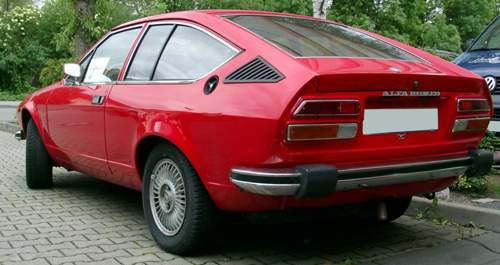

Also es dürfte wohl ziemlich unbestritten sein, dass die Italiener echt das beste Design weltweit haben. Und sie bauen so ziemlich die schönsten Sportwagen. Und da war damals die Marke Alfa Romeo so was wie der Ferrari für Arme. Cuore Sportivo! Das stimmt schon. Heutige Modelle knüpfen da zum Glück wieder ein wenig an.
Ich hatte mal eine Alfetta GTV 2.0. Echt ein wunderschönes super sportliches Coupé (so wie das von Wikipedia im Anhang). Das Blöde war nur: Manchmal ist man nachts aufgewacht und hat Einbrecher oder so vermutet, dabei hat das Teil in der Garage vor Rost nur so geknackt. Nett war auch das Erlebnis, als das Auto etwa 4 Jahre alt war, ich es voll tankte und am nächsten Morgen stand die Garage voll Benzin, weil die Schweißnaht des Tanks schon durchgefault war. Also vielleicht nicht ganz so schlimm wie der Alfasud aber auch nicht weit davon entfernt. Für mich wäre das also Platz 2 der Italo Roster.
Ich restauriere übrigens gerade einen BMW E21 323i aus dem selben Baujahr. Der hat jetzt gerade mal etwas Rostanfall im vorderen Innenraum und an einigen wenigen anderen Stellen.
Alfa-romeo-gtv-coupe-rear-20070516
