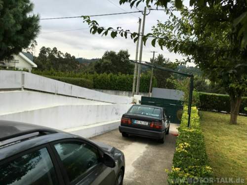

Vom Flughafen schnell zu ihm nach Hause, Tempomat einbauen und die restlichen Sachen....aber Tempomat geht doch nicht weil die schlauen Menschen die die Gasanlage verbaut haben haben den Verdampfer unter der Batterie befestigt... 🙁 Um 02:00 Nachts wollte ich doch nicht anfangen dort groß zu schrauben also verworfen die Idee. Schnell noch Benzindruckregler und Schlauch getauscht (der alte war komplett gerissen) und die Dichtungen der Einspritzdüsen im Ansaugkrümmer.
Ursprüngliche Plannnung um 05:00 aufzustehen wurde doch etwas korrigiert da es inzwischen 03:00 wurde und Wecker auf 07:30 gestellt. Nach Frühstück volltanken und beladen bin ich um 09:00 losgefahren.

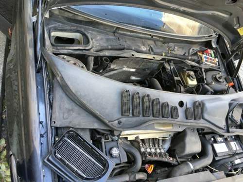

Erstes Ziel war eine Gastankstelle in Spanien bei Benavente. Hier muss ich noch erwähnen das der Kofferraum der Limo nicht so großzügig ist wie der vom Kombi in Punkto Gastank. Die Limo hat ein 45l Tank glaube ich (maximal habe ich 40l reinbekommen wo der restlos leer war). Also damit kommt man ca 300km weit (330 war Rekord in Spanien bei 120 kmh).
Nach dem volltankten in Benavente bin ich weiter in Richtung Burgos (ich hatte schon gesehen das weitere Gastanken auf dem Weg nicht mehr vorhanden sind erst in Frankreich wieder. Nach Burgos doch noch eine Tanke angepeilt zwecks Pause und überrascht das die doch Gas hatten.

Mein Freund hatte mich noch in Porto gebeten sein Armaturenbrett zu "heilen" da es sehr stark klapperte (nachdem er in Portugal den Verdampfer tauschen ließ). Auf dem Weg habe ich aber gemerkt das da mehr im Argen ist damit er klapperte viel zu krass. Zusätzlich war das Oberteil mega gewölbt.
Also noch schnell dem Micha eine Mail geschickt und gefragt ob er noch ein ABrett samt Oberteil hätte (keine großen Hoffnungen jedoch gemacht da ich wusste das sowas meistens in den Müll landet da schlecht zu verschicken). Eine Stunde später dann doch die Erlösung: A Brett ist da und auch eine Mittelarmlehne mit Getränkehalter!!! Endllich kann ich auch ein Kaffee mitnehmen 😁

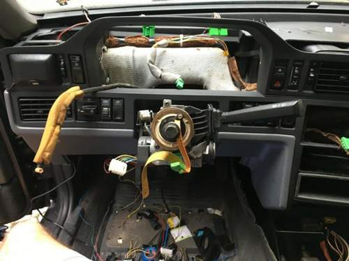

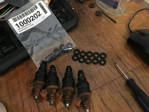

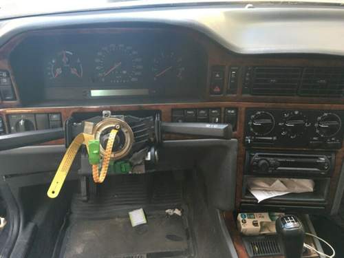

Gestern habe ich dann das Armaturenbrett ausgebaut...was soll ich sagen sowas habe ich nocht nie erlebt. Ich glaub der wurde mit Brecheisen ausgebaut...Alles gebrochen aber nicht nur die Halterungen sondern auch sonstige Stellen.
Airbags waren nicht richtig fest 🙁
Lüftung wurde gesäubert und umgebaut sowie Kabelbaum da der ABrett von Micha Mj95 war und dieses Mj96.

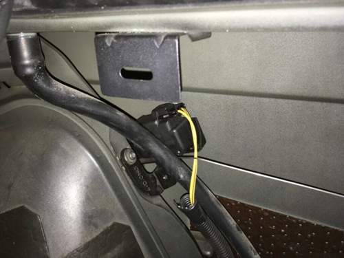

Interresanterweise hat der portugiesische T5 keine LWR und auch keine Vorverkabelung am ABrett Kabelbaum jedoch so wie es aussieht ist diese im Motorraum vorhanden...
Statt dem Stecker im ABrett (grau) ist der weisse der für die 2 stufige ZV zuständig ist. Jedoch bezweifele ich das der Wagen das hat (werde aber spaßeshalber das mal testen mit meinem LOCK Schalter).
Hier ein paar Bilder von der "Katastrophe".

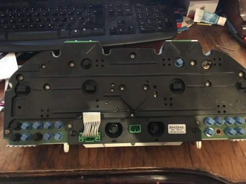

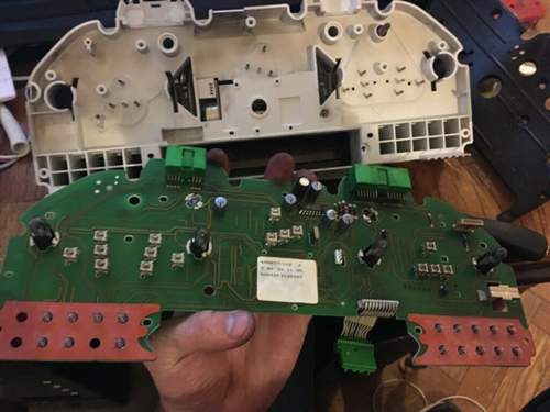

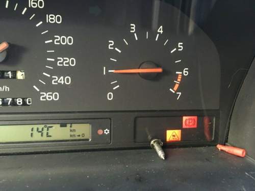

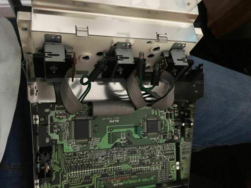

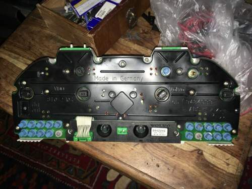

Dann wurde auch gleich das Tacho "verbessert" mit CRUISE und Kofferaum offen Anzeige, neue Beleuchtungsmittel werde ich heute bei Conrad hollen (die hälfte der Schalter waren auch dunkel sowie ECC).

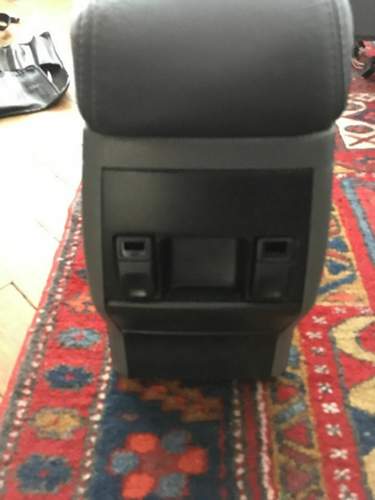

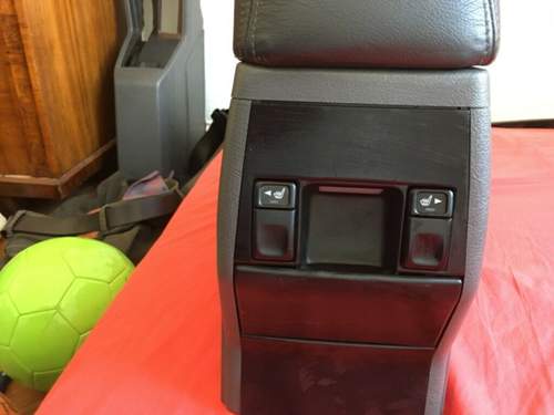

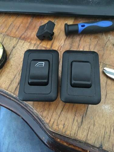

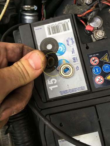

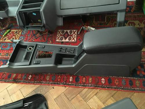

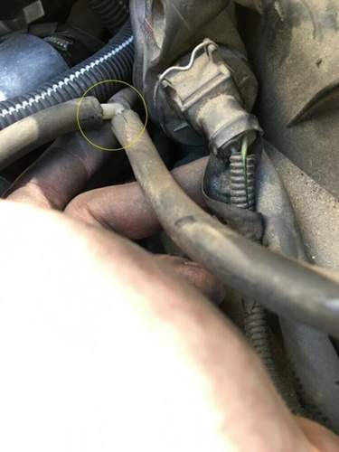

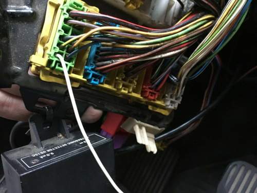

Heute ging es weiter mit dem Umbau der Mittelkonsole wo noch zusätzlich der Kabelbaum für die Sitzheizung hinten verbaut wurde und die Kabeln die die USB Steckdose versorgen werden.
Danach habe ich alle Leuchten ersetzt (Tacho, ECC, alle Schalter) da mehr als die hälfte schon durchgebrannt waren.
Zusätzlich habe ich die originale Verkabelung für die Leuchtweitenregulierung im Armaturenbrettkabelbaum verlegt.

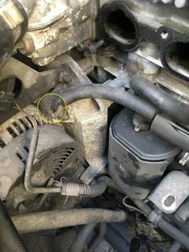

Dann habe ich noch etwas flüchtig die Elektrik im Wagen inspiziert und noch erschließt sich einiges nicht und zwar war eine Strippe zwischen Radio Dauerplus und Stromversorgung Scheibenwischer verlegt so wie das aussieht. Natürlich nur abisoliert und "verzwirbelt" 😰
Das Relaishaltergehäuse ist im inneren gebrochen da wo die Sockel für das ZV Relais ist sowie Tempomat. Sowas habe ich noch nie gesehen. Vermute nur das die "Experten" die die Gasanlage verbaut haben den Kasten ausbauen wollten und nicht wussten das die Relais raus müssen dafür...Werde versuchen das zu verkleben irgendwie. Vielleicht gingen auch deshalb die Nebler nicht...
Es bleibt (leider) spannend.

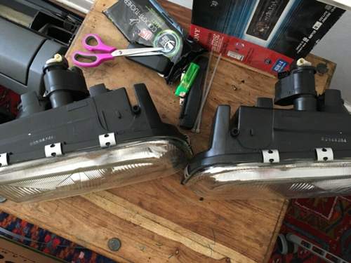

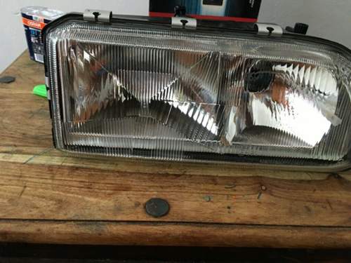

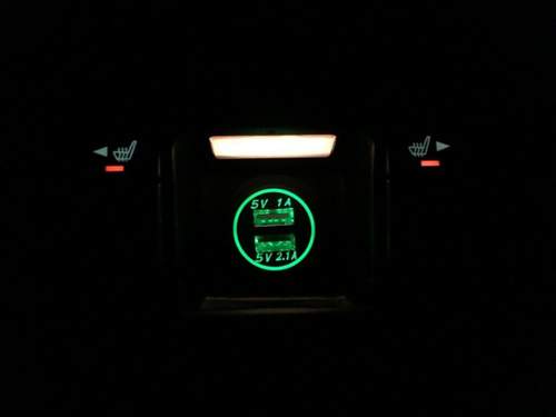

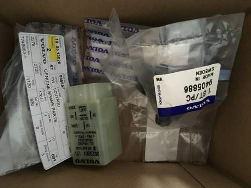

Inzwischen sind neue Scheinwerfer eingetroffen (Depo), Osram Night Breaker +, VW Relais 99, Schalter Sitzheizung (wegen Symbolplättchen), V70 Lautsprecher für vordere Türen. Im A Brett Kabelbaum wurde auch gleich das Telephone Mute Kabel integriert weil der Wagen noch eine Nokia CK 7W Freisprecheinrichtung bekommt.
Schlecht war das der Relaiskasten sich selbst mit dem Loctite 401 Kleber sich nicht kleben ließ, obwohl drauf ABS PC Kunstoff ausgewiesen ist.
Wenn die USB Steckdosen bis zum Wochenende ankommen hoffe ich am Sonntag das Armaturenbrett im Auto zu haben.

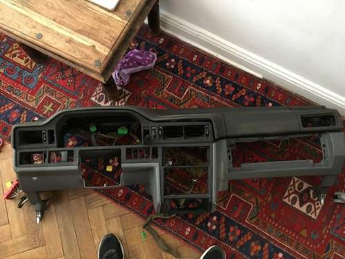

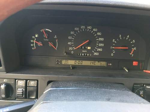

Heute war der große Tag das neue ABrett ins Auto zu verbauen.
Gute 2 Stunden hat jedoch gedauert das "upgrade" Modul zu verkabeln und auch den Tempomaten zu verbauen.

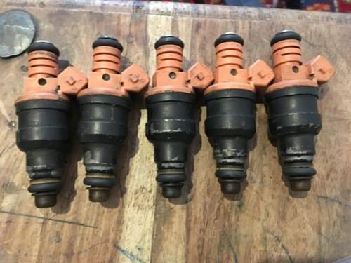

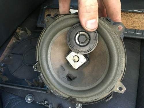

Dann wurden heute noch die V70 Hochtöner geliefert und die Turboschläuche von DO88.se und ein Nokia CK 7W Car Kit.

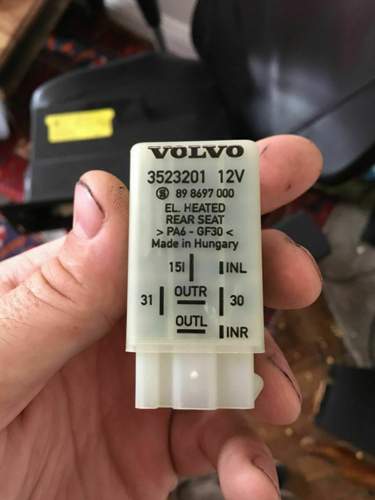

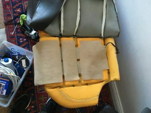

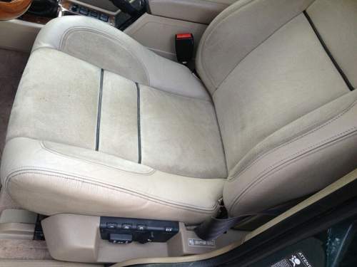

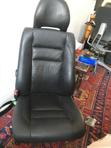

Heute war "Ledertag". Sitzheizung hinten verbaut (Sitzfläche erstmals). Beide vorderen Sitze mit Lederfresh behandelt (Fahrersitz intensiver da er ein übler Riss in der Lehne hatte).
Im Fahrersitz noch das Nokia Car Kit untergebracht.
Motor wurde heute auch gestartet und die Batterie ist wieder dran . Funktionierende ZV ist ein Segen 😁

Das Lederzeug ist ja geil.... Wo ist das her?
Lederzentrum. Die Farbe war Volvo Schwarz (Speziallfarbe) 34€ oder so und noch zusätzlich Flüssigleder wegen dem Riss). Reiniger und Pflegemilch hatte ich noch da .
