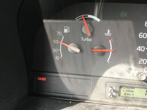

Freitag Abend bin ich zum Flughafen gefahren. Da ich wusste das der Wagen keinen Tempomaten hat habe ich bei Micha (eigen2) einen ganzen Satz bestellt im vorraus. Mit im Gepäck noch einen neuen Benzindruckregler, Dichtungen Einspritzdüsen und Rail, sowie Dichtungen Benzinpumpe und Tankgeber. Rücklaufschlauch am Rail war auch dabei (er hatte mir im Vorfeld gesagt das der Wagen etwas auf Benzin stinkt selbst wenn er auf Gas fährt).
Ausserdem 20kg Werkzeug im großen Koffer.
Am Flughafen ging der Spaß schon los: da ich Angst hatte das sie den großen Koffer bei der Durchleuchtung als verdächtig einstufen habe ich den Tempomaten Bausatz in das Handgepäck genommen samt den LPG Tankadapter. Großes Kopfschütteln vom Sicherheitspersonal bei der Kontrolle was eine super Kontrolle nach sich gezogen hat inklusive Drogentest 😁. Nachdem ich aber dem sonst sehr freundlichen Beamten das Vorhaben erklärt habe war die Sache ok und ich durfte alles behalten.
Um 23:45 (00:45 Deutsche Uhrzeit) bin ich in Porto gelandet (Koffer auch 😁 ).
Vom Flughafen schnell zu ihm nach Hause, Tempomat einbauen und die restlichen Sachen....aber Tempomat geht doch nicht weil die schlauen Menschen die die Gasanlage verbaut haben haben den Verdampfer unter der Batterie befestigt... 🙁 Um 02:00 Nachts wollte ich doch nicht anfangen dort groß zu schrauben also verworfen die Idee. Schnell noch Benzindruckregler und Schlauch getauscht (der alte war komplett gerissen) und die Dichtungen der Einspritzdüsen im Ansaugkrümmer.

Durchschnittsverbrauch lag in Spanien bei knapp 10l (bin auch konstant 120kmh gefahren).
In Frankreich ist das etwas höher gewesen bei 10,5 da man 130 fahren darf. Ab 135kmh steht dann auf den Anzeigetafeln dein Nummernschild und daneben "trop vite" (zu schnell). Auch nett ist das du ständing gescannt wirst und über Abschnitte die Geschwindigkeit ermittelt wird und wenn der Mittelwert über 130 liegt gibt es (teuere) Post.

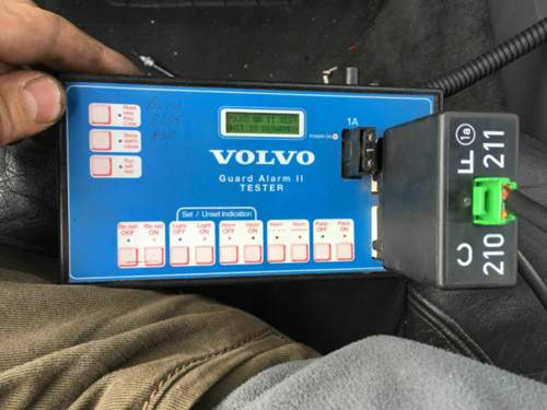

Also hat der 850 T5 nun Gaurd2 System? Was genau lässt sich alles mit deinem Alarm Guard Tester einstellen?

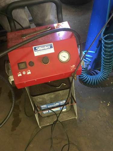

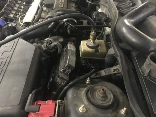

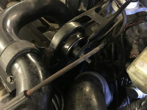

Heute wurde so ziemlich die letzten Arbeiten durchgeführt bis zur Abreise am Freitag in Richtung Rumänien.
  • Bremsflüssigkeit getauscht inklusive Kupplungskreislaf
  • Drehmomentstütze oben von PU zurück auf OEM
  • Winterreifen angezogen
  • Innenraum gründlich gesaugt.
Es fehlen noch die Massebänder oben am Motor die noch unterwegs sind aus UK und die Schwellerverkleidungen aus Chrom mit Volvo Schriftzug die aber bis Donnerstag hier sein müssten.
Ich war (positiv) überrascht das im Kofferraum fast alle 4 Sommerräder Platz gefunden haben. Das 5. (Reserverad) ist auf der umgeklappter Lehne untergebracht aber das passt schon.
Freitag Mittag ist Abfahrt erstes Ziel Bratislava.

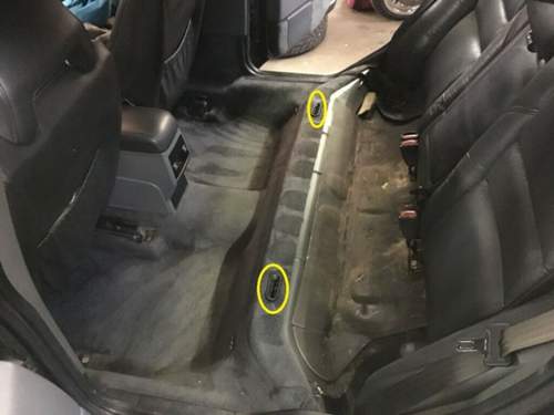

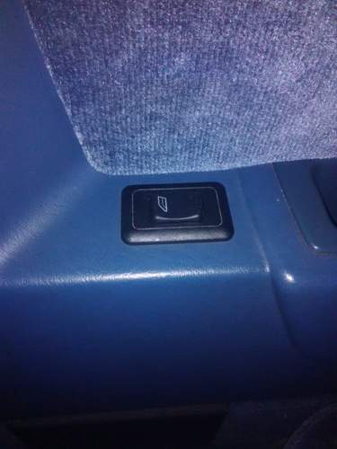

Da, da sind sie wieder! Die mysteriösen Clipse unter der Sitzflächen (Bild5)!
Wenn dir langweilig ist, wechsel noch den Gaszug, sieht ja schlimm aus... 😛
Ne Spaß, sieht schon soweit ganz gut aus.
@Vritten schrieb am 11. Oktober 2016 um 23:20:56 Uhr:
Wenn die markierten Stellen auf dem Foto sind : da wird die Rücksitzbank eingehackt die ist nicht umklappbar.
2016-10-11-17-02-30
Die Teile gehen auch gern kaputt. Bei meinem 850 sind sie noch okay, beim S70 fehlt schon eins. Dafür ist die Demontage super easy.

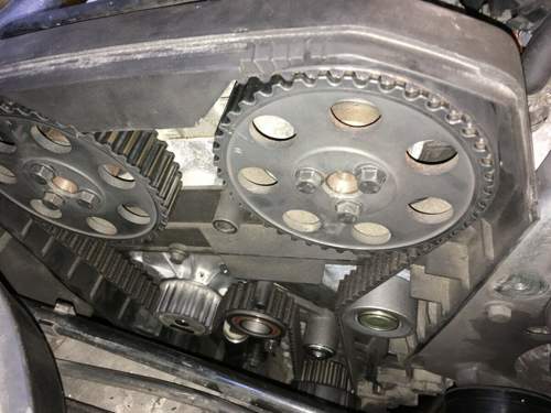

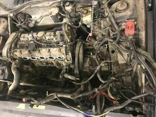

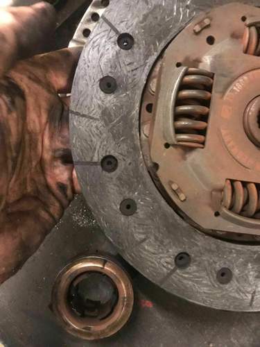

Die Story geht weiter, der Wagen besucht mich gerade die Woche in Berlin. Eigentlich war geplannt Schaftis zu machen (auf "Verdacht"😉 und "Kleinkram". Montag ging es los am Nachmitag und bereits beim Eintreffen habe ich eine Ölpfütze unterm Wagen entdeckt.
Tja das positive ist das der Unterboden bis Endtopf konserviert ist...Peilstab trocken nach ca 2000km (bin gespannt wie viel Öl noch im Motor ist), rote Lampe hat aber nicht geleuchtet 🙂.
2 Quellen für den Verlust entdeckt: Ölthermostat und KW Simmering Kupplungsseite.
Da die Kupplung auch paar Jahre hat und KM (wurde mal in Portugal gemacht) nach einer Kupplung gesucht. Durch Zufall hatte ein Bekannter eine R Kupplung liegen. KW Simmering beim Teilehändler vor Ort und Ausrücklager direkt bei Volvo kein anderer Händler hätte den vorrätig gehabt.
Gestern dann Getriebe ausgebaut (ich liebe "kreative" Gasumrüster 🙁 ) und 1 Stunde Motor und Getriebe gesäubert. Alle ausgebauten Teile waren Volvo original.
Heute kommt hoffentlich die Skandix Besltellung mit den restlichen Kleinkram.
PS Die VSDs sind gar nicht fällig die wurden garantiert vor unter 100.000km gemacht als der Wagen einen Zylkopfdichtungsschaden hatte.
