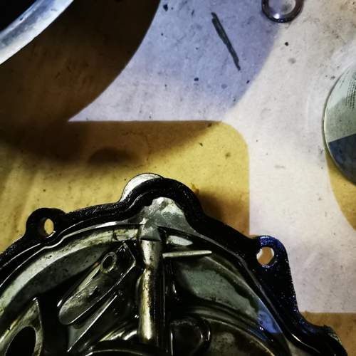

ich habe für den OM606LA diese Dichtung für die Vakuumpumpe bestellt:
FEBI BILSTEIN Dichtung Unterdruckpumpe 11950 für MERCEDES W202 W201 W460 190 124 | eBay.de
leider passt die nicht ganz und leckt arg (Siehe Foto)
Hat einer nen Tip, welche ich brauche?

Wenn du mir deine FIN zukommen lässt, kann ich dir morgen Nachmittag nach der Ersatzteilnummer suchen.
ich habe über den 124.191 / 124.131 für OM606.910 eine etwas andere Nummer gefunden:
A601 238 07 80.
Pendlerrad
Ja schätze mal, ich habe mich da einfach verkauft.
Habe jetzt diese bestellt
ELRING Dichtung Unterdruckpumpe 162.353 für DAEWOO MERCEDES PUCH SSANGYONG VARIO | eBay.de
Die hat an der Stelle auch die Aussparung für die Ölbohrung.
