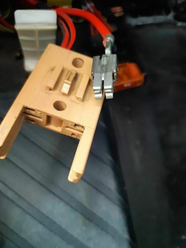

Hallo Leute,

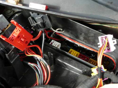

nach eingehenden Studium diese und anderer Foren zu diesem Thema habe ich für 3,93€ eine neue Schaumdichtung beim Vag-Dealer gekauft und wollte sie heute einbauen damit der Fahrerfußraum langsam trockengelegt werden kann.

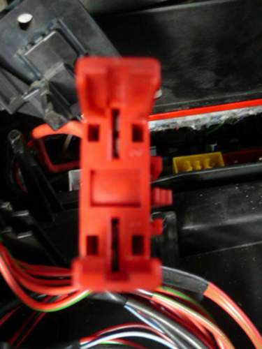

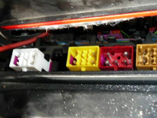

Gescheitert......... bin ich heute an drei Sachen :zu wenig Zeit (Termin), Wetter (keine Garage oder Carport),die Kabelverbindung der beiden Sicherungshalter rot und schwarz (80A, 40A) zu trennen.Kann mir da jemand helfen ? und ich meine jetzt NICHT Seitenschneider, durchkneifen,Dichtung setzen,Lüsterklemme oder so, das wäre das letzte.Schon professionell das Kabel aus dem Stecker ausklipsen, wie auch immer.
Was ich meine ist auf Bild 3. und 4. zu sehen.
A4B5 MSG-Kasten Steckverbindungen
A4B5 MSG-Kasten Sicherungshalter

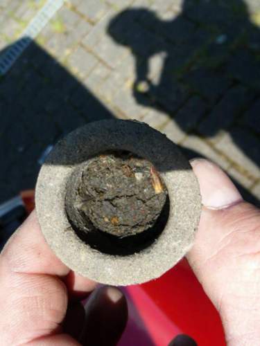

ich hatte Wassereintritt im Fahrerfußraum und dachte es ist die Dichtung vom Steuergerätekasten.
Alle Teile besorgt, genau wie du und ich bin daran gescheitert den Sicherungshalter auszuclipsen. Ich hatte einfach nicht die Geduld. ich habe es ewig versucht, aber es sollte nicht sein. Seitenschneider und los ging die Russenvariante:-)
Dichtung gewechselt alles zusammengebaut und die zwei Kabel ordentlich zusammengelötet und mit Schrumpfschlauch versehen, ging wunderbar!
Aber mich würde auch mal dringend der Trick interessieren wie diese Sicherungshalter ausgeclipst werden.

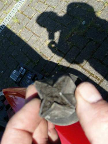

Bezüglich dem Tausch der Dichtung war ich erfolgreich, aber es regnete immer noch rein.
Im Endeffekt lag es an dem Gummipropfen, durch den der Motorhaubenseilzung läuft. Den auch noch ordentlich abgedichtet mit hochwertigem Silikon und Wassereintritt war Geschichte.
Die Dichtung vom Motorsteuergerätegehäuse wird selten undicht, eher solche scheiss Gummistöpsel, die im laufe der jahre altern und porös werden.

Ich kann nur aus Erfahrung sprechen und sagen dass die Dichtung vom Steuergerätgehäuse absolut noch dicht war. Habe ich mehrfach mit der Gießkanne und dem Wasserschlauch probiert.
Defekt war bei mir zu ?? Prozent der Propfen von dem Motorhaubenzug. So klein und unscheinbar,aber hatte eine riesen Sauerei mit Wassereintritt.
Der ganze Fußboden,Teppich und der ganze Schaumstoff waren klitschnass. Der verbaute Querbeschleunigungssensor unter dem Sitz natürlich durch das viele Wasser defekt.

Wird mit dem entsprechendem Werkzeug ausgepinnt . Manche versuchen es auch mit einer Büroklammer .

haste auch eine WEerkzeugnummer ,ein Bild,evtl.Anleitung ?
Wie soll das mit der Büroklammer gehen ?
Ich habe schon versucht mit zwei schmalen Elektronikschraubendrehen in den Löchern der Halter eine Lasche oder so zurückzudrücken...(wie bei der ISO-Stckverbindung vom Radio..) Aber ohne Wissen um den Aufbau des Halters, wurde der Versuch wegen Krampf in der Hand, nach ner Stunde abgebrochen.....

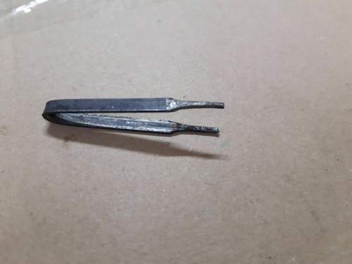

Eine möglichkeit ein universales Auspinnwerkzeug zu bauen ist folgende.
Man nimmt sich einen alten Scheibnwischer und entfernt dort den Metallstreifen der den Gummi in Form hält.
Daraus kann man sich wunderbar ein Auspinnwerkzeug bauen.
Einfcah biegen, wie eine Pinzette und dann die spitzen anschleifen, bis sie in den stecker passen.
Ggf. kann man dann noch die spitzen bisschen zurechtbiegen.
Nutze ich so schon seit einiger Zeit und hat bisher immer funktioniert.

Update !
Durch @Amplifer inspiriert, habe ich es mit den Metallstreifen der Heckscheibenwischer geschafft, jeweils eine Seite des Sicherungshalter auszupinnen !( yeah !! )War zwar auch etwas tricky jedoch machbar, wenn man erst ein und danach das andere Ende einschiebt.Ohne anschleifen.....Bilder sind hoffendlich aussagekräftig.

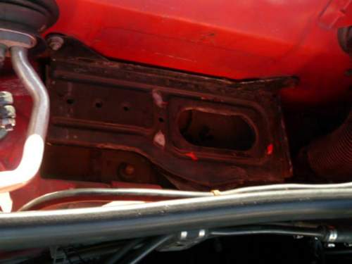

Die Stecker habe ich dann vorsichtig, mit einem "Minikuhfuß"/Nagelheber, abgezogen.Kasten abmontiert,Dichtung getauscht, alles gesäubert und wieder zusammengebaut.
Gummitülle der Motorhaubenentriegelung OK,keine Risse o.ä.Teppich an der Stelle trocken.
Unter der Batterie der Wasserablauf war zu. - ausgebaut , sauber gemacht, eingebaut.
Klimaablauf nach ausbau des Handschuhfach, per Fingerfühlmethode kontrolliert. - Trocken.
Hoffendlich war es das jetzt und ich kann die trockenlegung angehen.

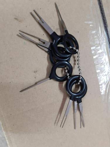

Schön das es geklappt hat. Habs leider vergessen die bilder zeitnah zu posten. Mir ist aufgefallen das es bei den metallstreifen unterschiedliche stärken gibt. Die dünnen, welche du hast sind eher suboptimal. Hab meinen auspinner aus einem dickeren stück gebaut, der ist merklich stabiler als der zweite den ich gebaut habe zum probieren. Im anhamg nochmal ein paar bilder. Beim testen hab ich den stecker dann doch mit einem kleinen schraubendreher ausgepinnt da mein stabiler auspinner zu kurz war...
Falls du sowas noch öfter machen willst. Meine freundin hat mir mal bei wish einen satz auspinnwerkzeug für 2€ bestellt. Funktioniert wunderbar bei normalen steckern.

Dein Tip mit den Metallstreifen der Scheibenwischer war in meiner Situation äußerst wertvoll und gar nicht subobtimal.Denn damit ging es wunderbar !Die Zeit für die Herstellung des Werkzeugs von Dir habe ich genutzt, um mit meinen Teilen das Ziel zu erreichen.Nach dem auspinnen des ersten Halters (8min.), wuste ich um den Aufbau des Teils, was wiederum beim zweiten auspinnen(3min.) enorm geholfen hat.
Zusätzlich Deine Erfahrungen mit Bildern....Schon haben sich die Möglichkeiten vervielfältigt für uns und alle die das auch noch vor sich haben.!!!!!!!!!
