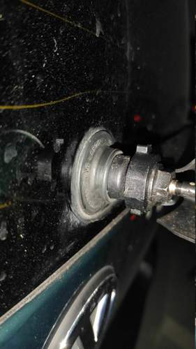

eine Frage zu einem G4 Variant:
Mir ist aufgefallen, dass die Dichtung der Heckwischer-Welle
unten ca den dreifachen "Sockel" hat wie oben.
Im Bild von der Seite fotografiert und weiß umrandet.
Muss das so? oder ist dieses Gummiteil ungleichmäßig geschrumpft oder falsch montiert?
Würde es gern ersetzen.
Falls jemand die Teilenummer parat hätte, wäre ich sehr dankbar.
Muss ich beim Wechseln dann auch von innen ran oder nur den Wischeram ab und von außen ersetzen?

Die Dichtung ist bei dir sicher nicht original bei meiner steht außen VW / AUDI und die Teile NR drauf.
Beispiel: https://shop.ahw-shop.de/...9955758a-dichtring-heckwischer-waschanlage
Ich vermute, dass der Wischermotor mal erneuert wurde und eine Dichtung eines drittherstellers verbaut wurde.
Im Anhang noch meine Dichtung (nicht irritieren lassen, die ist am Rand etwas abgeschabt, durch den Wischerbügel vom Touran / Aero)
Wischerdichtung
@arpet schrieb am 28. Februar 2022 um 18:17:02 Uhr:
Moin
auf dem fraglichen Gummiring ist bei mir nichts von außen Sichtbares geprägt. (Teilenummer oder ähnliches)
Da der Wagen unfallfrei und mit kompletter Service-Historie bei Audi/VAG vom alleinigen Vorbesitzer kommt, denke ich nicht an einen Tausch. Denke die Dichtung ist noch original.
Wenn ich eine neue bestelle für Aero-Wischer, dichtet die dann nicht auch für den alten ab?
Der Aero kam ja später und hat bestimmt eine andere Form.
VG
Sebastian

Hi @Espresso ,
hast du die Dichtung schon gewechselt? Meine hab ich nach dem heutigen Regen auch mal kontrolliert, sie ist gaaanz leicht undicht, also wechsel ich sie auch direkt am Wochenende.
Nun meine Frage: Als erstes muss die Verkleidung ab, dann der Wischerarm außen ab, innen die 3 Schrauben/ Muttern raus, dann kann der Motor rausgezogen werden.
Muss ich dann die Dichtung von innen oder von außen durchschieben?
Die muss ziemlich reingewürgt werden, der Überstand ist recht groß, aber außen ist sie etwas größer, ich hab sie von außen reingedrückt und zurechtgezuppelt 😉

Heute direkt schon alles erledigt, ging eigentlich recht problemlos.
Hier eine kleine Anleitung:
Zuerst Wischerarm hinter der Kappe abschrauben, dann innen die Verkleidung abbauen.
Strom und Wasser am Motor ausstecken, die 3 Muttern des Wischermotors entfernen.
Danach kann dieser abgenommen werden und die Dichtung von innen nach außen durchgeschoben werden. Die Neue habe ich von außen nach innen eingeschoben.
