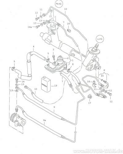

Hey Leute, habe bereits schon mal mein Anliegen bezüglich der Dichtungsringe an der Servo-Ölleitung unten am Getriebe hier gepostet. Dass es Alu Scheiben sind habe ich nun erfolgreich erfahren. Nun habe ich beim VW-Händler über den PC herausgefunden dass es 16mm und 22mm gibt, irgend wie habe ich ein Famosen Polo hier haben die Scheiben einen Durchmesser von 13mm.
Nun meine Frage an Euch. Aluscheiben sind schwer zu bekommen vor allem der Durchmesser, kann ich denn keine Kupferringe nehmen die gibt es in allen Größen und in jedem Bau und Heimwerkermarkt.

Habe einen neuen Tread aufgemacht da ich der Meinung war dass alles erledigt ist. Ich dann alles demontiert da ich der Meinung war dass ich die richtigen Dichtringe habe die mir der freundliche Herr beim VW-Händler rausgesucht hat. Nun erst als ich diese einbauen Wollte musste ich feststellen dass es doch der kleiner Durchmesser ist wie Du "perchlor" richtig Vermutet hast, o.k. ich meinte nicht 13mm sondern 14mm Durchmesser. Wie sich die Verträglichkeit von Metallen verhält habe ich noch nie gelernt und auch noch nie die Verwendung dafür benötigt. Ich werde deshalb Morgen nochmals zum Händler fahren und mir die 14mm Ringe holen, wollte hier einfach nur wissen ob ich Kupferringe nehmen könnte da ich diese ein ganzes Sortiment im Keller habe.

Junge, das ist LENKUNG,. und da gehören wie bei der Bremse NUR Originalteile dran !
(schließt jetzt aus daß natürlich ein guter Mechaniker Gleichwertige aus dem Fachhandel bezieht und nicht von VW)
Du weißt doch mittlerweile selbst daß die Dinger läppische 16 Cent kosten, dafür würde ich noch nicht mal das Risiko eingehen den Job 2 x machen zu müssen, und würde die auch nie 2 x verwenden.
Pos. 13 ist 16 x 22 mm für RLKG (steht doch dran 😁 )
Pos. 11 ist 14 x 18 mm, solltest Du zufällig und ausnahmsweise ein Linkslenkermodel 😁 haben wären die richtig (schrieb ich aber schon mal 😁 )
MFG
Das Gehäuse der Lenkung besteht aus einer Alu- Legierung. Der Anschluß
der Leitung aus Stahl. Die Hohlschraube ist aus Stahl. VW baut hier Dichtringe
aus Alu ein. Andere Hersteller verwenden hier auch Kupfer- Dichtringe. Das
eine Material macht hier soviele Probleme wie das andere.
Gruß Werner
So, mein zweiter Besuch beim VW-Händler brachte mir den Erfolg. Es war der 14mm Dichtring und kein Öl läuft mehr heraus. Wieder Mal Erfolg Dank Motor-Talk

. . . es ist nicht bös gemeint, aber einen "Alternativring" kann ich ja nicht unbesehen empfehlen da viele Hohlschrauben auch noch einen kleinen Bund haben damit der Ring richtig sitzt und dicht ist !
