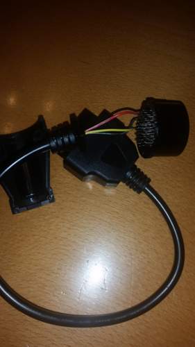

ich hab schon ne ganze Weile so ein Delphi Clone. Das Auslesen hat auch bei meiner S Klasse prima funktioniert, weil dort ein ODB 2 Stecker drinnen war. Aber mit meinem W210 bin ich nun am Ende.
Ich habe verschiedene Adapter gekauft und probiert. Keines der Teile funktioniert.
Ich bin nun nicht sicher, ob es ein Pin Problem ist, oder schlichtweg am Clone liegt.
Was meint Ihr? Liegts am Kabel oder am Clone???

Ah..... das geht ja in Richtung der Vermutung die ich äußerte.
Ich fass meins nochmal zusammen
Adapter von 38 zu 16
1rund= 4/5 OBD16=Masse
4rund= 7 OBD16= Motor
3rund= 16OBD16=+ Es geht nur EOBD .
Wir kommen der Sache dank dir Batanik sehr viel näher.
Das könnte heißen: ein gutes Delphi das umschalten kann wird bei dem 0815Adapter mit Pin4 auf 7 nur EOBD können weil er ja umschalten möchte. Da wird auch das jeweilige Programm dazu Beitragen
Zum testen muss man Pin 7 und PIN1 obd16 überbrücken und versuchen Motor über Modell auszulesen ,
Wenn es funktioniert, dann brauchst du richtigen Adapter wie bei mir aus dem Delphi Set

Und der richtige Adapter wäre ja dann die aufgeführte Belegung. Das ist ja kein Problem das zu basteln aus dem Billigstecker
Du brauchst ja vollbelegte 16obd Buchse fürs Basteln
Blöd jetzt der 16Pol ist verschweißt
Billigadapter
Das bedeutet einen vollbelegten Stecker besorgen bei dem man zumindest den runden oder den anderen Stecker öffnen kann und bei Bedarf umlöten.
Genau

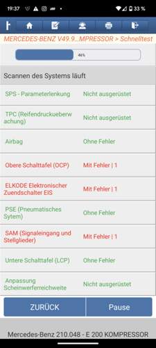

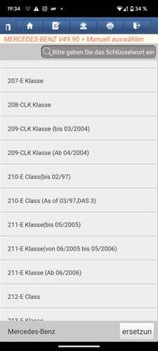

Oder du kaufst dir Launch und es geht alles viel einfacher und vom Handy
Und wo ist hier der Motor ?????
Sehe da nix vom Motorsteuergerät…
ME (Motorelektronik) SFI ist ja benziner

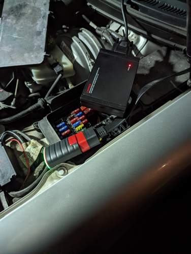

Ich häng mich hier mit rein.. geht um nen W202
Hab nen reworked delphi single board und den vollbelegten 38pin Adapter...
Komme nur in den Wahlhebel... habe schon versucht pin7 an der obd manuell zu verbinden mit ner Breakout box auf pin7 des Delphi. Trotzdem gehts nicht. Wenn ich manuell die Steuergeräte pins verbinde piept das Delphi teil und blinkt rot... mit dem Adapter tut es das zwar nicht, aber kein Steuergerät antwortet.
Wild klicken tut der kasten beim verbinden.
Hat jemand Rat ? @batanik ?
