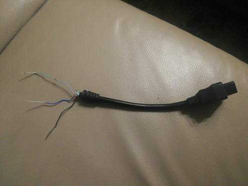

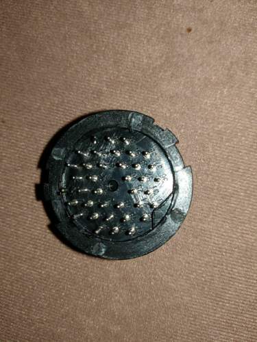

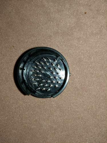

Wie kann ich dieses schwarze Plastik Teil (38 PIN Adapter) auseinander nehmen OHNE die PIN's zu beschädigen.
Ich würde erst mal versuchen die originalen "Stifte" zu benutzen/übernehmen!!!

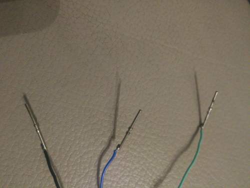

willst du die aus der Vergussmasse haben?? Das geht ganz gut, indem man die Pins mit nem Lötkolben ordentlich warm macht
Du kannst auch Rolladennadeln nehmen und das Kabel anlöten. Hatte ich so gemacht.
Ich habe die wie du es vorgeschlagen hast mit dem Lötkolben warm gemacht und raus genommen.
Danke für den Tipp
Endlich geschafft.

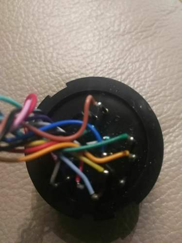

Hier ist der originale Stecker (links ist Ansicht von oben) für die Diagnosedose im Motorraum. Oben wollte ich die Kabel für die überhaupt auslesbaren Steuergeräte des S210 anlöten (ca. 10 Kabel mit Strom und Masse für mein 99 Vormopf-Fahrzeug), alles oben isolieren, den Deckel auf den Sicherungskasten einclipsen und die Kabel in den Innenraum leiten.
Somit kann auch während der Fahrt ausgelesen werden.
War bis jetzt aber zu faul.
Die Einstecklösung funktioniert bei mir, aber leider nur im Stand bei offener Haube.

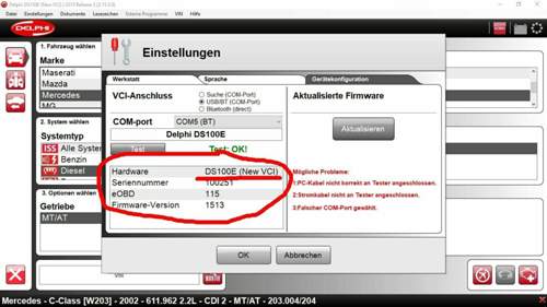

Ich habe mir so einen China-Clon gekauft, der als " delphi ds150e bluetooth cdp pro plus obd obd2 obdii scanner" angeboten worden ist..
Habe die beiliegenden Software auch installiert (erst auf Win10 x86, dann Win 7 x86) alle Bluetooth und USB-COM Ports die damit zusammenhängen ordentlich verbunden.
Beim Start des Programms (Delphi DS150E Ver. 2015.3) will natürlich Firmware aktualisieren.
Findet auch den Scanner - allerdings als "DS100E (New VCI)" !..
und das Firmware Update schlägt fehl...

bei mir funktioniert das Flaschen soweit ich mich errinern kann sowohl über USB als auch Bluetooth. Ich habe die selben Firmware files in WOW sowie in Delphi drin, so muss ich nicht flashen, wenn ich anderes Programm starte. Welche Flashfiles version hast du genommen? DS100E ist richtig.
Die, die bei Delphi dabei waren....
