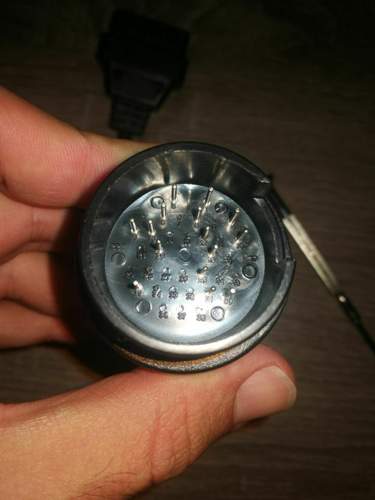

Hi Leuts,
ich hab schon ne ganze Weile so ein Delphi Clone. Das Auslesen hat auch bei meiner S Klasse prima funktioniert, weil dort ein ODB 2 Stecker drinnen war. Aber mit meinem W210 bin ich nun am Ende.
Ich habe verschiedene Adapter gekauft und probiert. Keines der Teile funktioniert.
Ich bin nun nicht sicher, ob es ein Pin Problem ist, oder schlichtweg am Clone liegt.
Was meint Ihr? Liegts am Kabel oder am Clone???
Olli

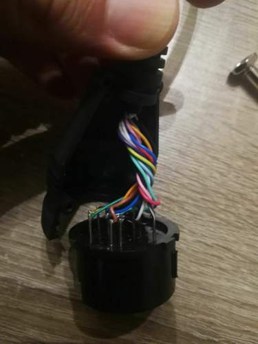

Sobald ich zuhause bin, stelle ich dir die Pinbelegung und Links zur Verfügung. Habe letzte Woche aus einem 38-Pin-Adapter ein brauchbares Kabel gebastelt. Konnte damit alle Steuergeräte prüfen, zumindest jene, welche lesbar sind. Zuvor hat mein Delphi nur das Motorsteuergerät erkannt. Wenn man die Pinbelegung studiert, wird einem klar weshalb. Du musst einfach immer umstecken bzw. jede Gruppe einzeln testen. Der Multiplexer übernimmt quasi was du von Hand machen musst.
@Ruhrpotter_GE ich würde warten bis dein Gerät ankommt und dann testen. der von dir beschriebene Verhalten hängt mit dem Gerät und nicht mit Adapter zusammen. ich habe hier in diesem Thema bereits PIN Belegung gepostet. Ich weiß nur nicht wie ich vom Handy darauf verlinke. Du brauchst 3 Kabel plus minus und Datenleitung plus und minus sind immer fest Datenleitung steckst du je nach Steuergerät im 38 Pin Buchse um.

Prüfe die Belegung des Adapters nach diesem Chema für Motordiagnose mit Delphi brauchst du 3 Pins zu prüfen:
+ geht von dem Pin 3 der MB Dose an PIN 16 in OBD
- geht von dem Pin 1 der MB Dose an PIN 4 und 5 in OBD
Motor K Line von Pin 4 der MB Dose an PIN 1 in OBD
Plus und Minus sind schon richtig, da das Gerät leuchtet... nun ist K Line entscheidend
Das war sie, oder?
@alwaron
genau DANKE
oder Fast das ist die Belegung vom Adapter was er ja aktuell hat. Er Muss die Pinnummer aus der 2. Spalte nehmen und immer an PIN 7 im OBD Stecker legen, wenn die Box nicht selbst umschaltet.
Dort sieht man auch dass im Adapter Pin 12 aus dem 38 Stecker an PIN 7 aus OBD Stecker gelegt ist und deswegen immer der Wählhebel ausgelesen werden kann.
Bei Fragen melde dich bitte und nicht wild Kabel einstecken.
Genau das ist das Entscheidende: Fix verbunden sind eigentlich nur Masse und Plus vom 38-Pin (1 und 3) an Masse und Plus vom OBD (Masse an 4 und 5, Plus an 16). Das, was du auslesen möchtest (oben rechte Spalte = Pin der 38-Dose), verbindest du an Pin 7 vom OBD.

Mein Snooper ist angekommen und habe gerade den 38 PIN Adapter mal aufgemacht:
Sieht schon mal vielversprechend aus!!!!
Wenn ich es richtig gezahlt6habe sind 15 Kabel drin.
Der Adapter ist richtig nun muss der multiplexer auch richtig schalten, dann bist du glücklich
