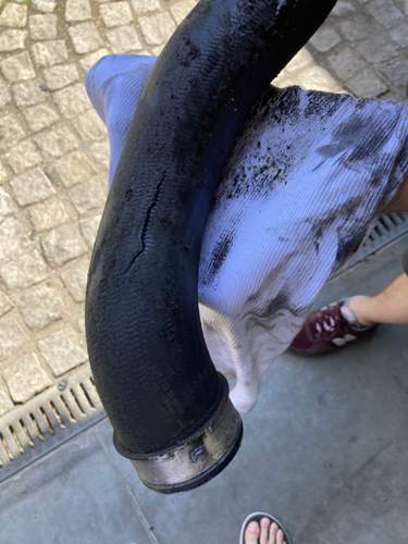

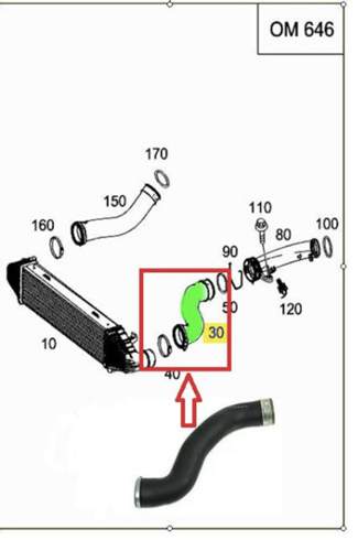

Wurde denn bei der ganzen Misere auch der Ladeluftschlauch geprüft? Der reißt nämlich ab 150.000 km auch gerne (wurde mir damals sogar von MB selbst bestätigt). Dort kann je nach Riss auch ein Geräusch erzeugt werden.
Einen gerissenen Ladeluftschlauch hatte ich auch gerade erst bei 168000 km.
Das hat ein Zischendes Geräusch gemacht.
Dadurch wurde aber nichts anderes in Mitleidenschaft gezogen.
@Apevia schrieb am 13. Juni 2020 um 11:05:01 Uhr:

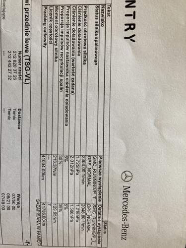

Das ist ein guter Hinweis! Ich füge mal die Positionen der Rechnung bei ...
Bei mir war dann die Leistung weg, MKL an, DPF zu 300% mit Ruß beladen + Geräusch.
Da steht Ladedrucksystem geprüft. Theoretisch sollte da der Schlauch dann auch dabei sein. Aber den Riss sieht man oft nur bei Laufendem Motor, und was ich hier so in letzter Zeit gelesen habe was die Werkstätten zum Teil so treiben würde ich nichts mehr glauben was ich nicht selbst gesehen habe 🙂
Dann deutest du was falsch. Grundängstlichkeit ist nicht angebracht, auch wenn ich das in meinem ersten Post evtl vermittelt haben sollte. Mir geht es eher darum, das wenn z.b. der Ansaugschlauch am Turbo defekt sein sollte, nicht auch automatisch etwas anderes bereits in Mitleidenschaft gezogen sein muß. Die Grundängstlichkeit bringst du selber durch derartige Befürchtungen mit hinein, aber ich denke, das ist wirklich unbegründet. Wenn eine Quelle für das Geräusch gefunden wird, und sich ausmerzen läßt, gibt es m.E. keinen Grund, weitere Beschädigungen zu vermuten.
@Crizz schrieb am 13. Juni 2020 um 13:42:10 Uhr:
Falls ich in deine Beiträge fälschlicherweise Wertung hineingelesen habe, sry.
Danke für deinen letzten Satz, diese Antwort habe ich mir erhofft! Ich bin die letzten 4 Wochen nämlich mehr mit dem Leihwagen gefahren und möchte, dass die Story ein Ende hat.
