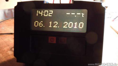

Ich hab mich aber nur zum Teil an die Anleitung bei KiteKater gehalten.
Ich hab die Folie erst mal komplett von der Platine gelöst.Dann die untere Seite der Folie ein Stück abgezogen und die Folie von KleberResten mit FeuerzeugBenzin befreit.Die Leiterbahnen (ich vermute Grafit) bleiben dabei erhalten.Nun die Kontakte auf der Platine gründlich reinigen.Und die Folie wieder mit TesaBand auf der Platine fixieren.
Alles wieder zusammen bauen ...und funzt.
Zum Testen des TID, ohne es gleich einbauen zu müssen, hab ich mir nen Adapter gebastelt.
Ein altes IDE oder Floppy_Kabel aus dem PC Bereich eignet sich da gut für.Das passt nämlich, etwas abgeändert, genau auf den TID Anschluß.Auf die richtigen Pins 12 Volt geben und man sieht das TID in altem Glanz leuchten ;-)
