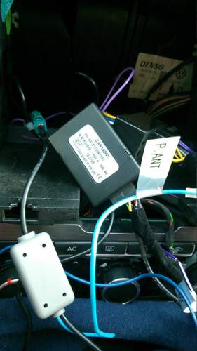

Dein Clarion ist doch DAB ready wieso steigst du nicht komplett auf dab um?
Der Adapter wurde hier verbaut(grauer Kasten)...aber ich habe doch zwei Antennen ... Ist hier bloß eine angeschlossen?
Bin etwas verwundert ...:-(
