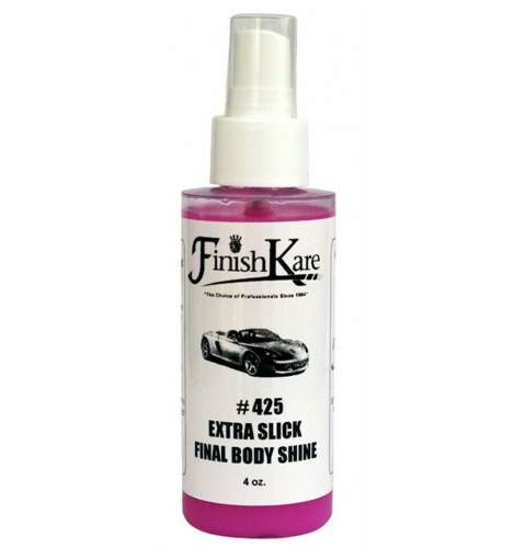

Mir fällt aber gerade ein, dass ich noch eine andere Trockenwäsche + Glanz habe, den ich erstmal verwenden kann. Die habe ich damals für den E60 extra in der Probiergröße geholt, aber nie richtig verwendet:
Finish Kare 425 Extra Slick Final Body Shine. Ist aber auch keine Versiegelung.
Am besten wäre natürlich ein Produkt, dass man als Trockenwäsche genauso wie als Versiegelung nach der "großen" Wäsche nehmen kann.
Finish-kare-425-extra-slick-final-body-shine-118ml

Den Final Body Shine kenne ich nicht. Probier ihn doch einfach aus. Vermutlich wird dieser zwar zur Reinigung und Glanzverstärkung geeignet sein, aber selbst keine berauschende Standzeit haben.
Ich bin allgemein kein Fan von Kombiprodukten weil die meistens alles zwar ein bisschen aber dafür nichts wirklich gut können. Wenn du eine Trockenwäsche suchst dann nimm diese her und wenn du aber etwas zum Versiegeln suchst dann würde ich die anderen Detailer nehmen.
Aber das hängt natürlich auch von deinen Waschgewohnheiten, Nutzverhalten und Ansprüchen ab, welches Produkt für dich am besten geeignet ist.
