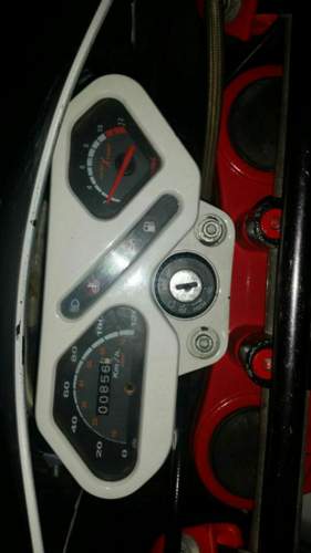

Was war doch gleich an dem vorhandenen Tacho defekt?
Die Nadel vom tacho, dzm geht nicht aber km werden aufgezeichnet und 1-2 Birnen ohne Funktion.

Die Birnen sollten ja kein Problem darstellen. Entweder die Leuchtmittel erneuern oder die Leitungen anschließen. Für die Zeiger solltest du feststellen, ob es an der Tachowelle bzw. an der Tachoschnecke liegt.

Wenn die Tachowelle und -schnecke funktionieren, wird es günstiger sein, einen Gebrauchten aufzutreiben.

ein Analogen gebrauchten? ich möchte aber ein digitalen? 🙁 ?

Nimm doch einen Fahrradtacho. 😉 Bis 50 km/h sollte der auch funktionieren und der benötigt auch den kleinen Magneten. Somit könntest du testen, ob du die Messstelle für den Koso findest und könntest dir möglicherweise den Digitalwandler sparen.
