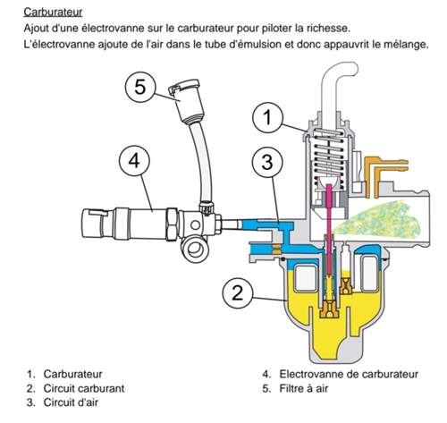

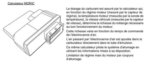

Nachtrag: Die angehängte Skizze (Bild 1) zeigt einen Rundschiebervergaser, wie er i.d.R. bei Zweitaktmotoren verwendet wird. Zur Erreichung der Euro-4 Abgasnorm wird die Gemischzusammensetzung durch Taktung des elektrischen Luftventils (Pos. 4) beeinflusst. Dazu werden die Eingangssignale verschiedener Sensoren, u.a. des Temperatur- und Drehzahlsensors im elektronischen Steuergerät (Bild 2) verarbeitet, um den optimalen Zündzeitpunkt zu bestimmen und das ideale Gemisch über die Ansteuerung des Luftventils einzustellen.
Im allgemeinen Sprachgebrauch hat sich für ein solches System der Begriff »E-Vergaser« etabliert.
Vergaser mit elektrischem Luftventil
Steuergerät
