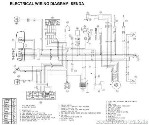

gibt es hier einen der erfahren ist mit der Derbi Senda mit den Baujahren mit den Kabelbäumen usw?
"Derbi X-Race 50 / Derbi Senda R Kabelbaum" Wenn der von 2006 ist, kann ich den auch an meiner 2000er Derbi anbauen? oder gibt es iwo Probleme?

Die "Garantie" wird dir niemand geben können. Du musst generell schon bei gleichen Baujahren mit unterschiedlichen Steckverbindungen rechnen. Wenn du dich ein wenig mit Elektrik auskennst und der Kabelbaum "ein Schnäppchen" ist, sollte er aber als Ersatzteil funktionieren.

Vermutlich liegt es daran, das der Zulieferer gewechselt wurde oder die Fahrzeuge an unterschiedlichen Standorten gefertigt werden. Wenn du dir also zutraust die Steckverbindungen anzupassen, solltest du den Kabelbaum getauscht bekommen. Sonst wäre ich vorsichtig! Weitere Voraussetzungen sind, das du einen Stromlaufplan hast und ihn lesen kannst und du mit einem Multimeter umgehen kannst.

Moto-schem-derbi-senda-moto
Die Vergaserheizung ist laut Suche eine optionale Ausstattung. Wäre also nur ein Problem, wenn der angebotene Kabelbaum den Anschluss nicht hätte und dein Moped damit ausgestattet ist. Für die Tacho-Varianten gilt, sie können anscheinend alle das gleiche. Somit müsstest du diesbezüglich eventuell mit einer Stecker Anpassung rechnen.
Welche Senda hast du genau? Ich habe noch ein paar weitere Stromlaufpläne gefunden.

http://www.derbi.fi/.../SENDA_SM_X-TREM_2003_2a_EDICION.pdf
... da gibt's auch gleich eine Auswahl an Kabelbäumen.

also laut den Schaltplänen unterscheiden die sich fast 0 (ausser vlt am Tacho) ich werd einfach ma sonnn X-Race Kabelbaum von einem EBS Motor holen und testen.. entweder gehts oder geht nicht :O Ich hoffe natürlich das es geht =D
