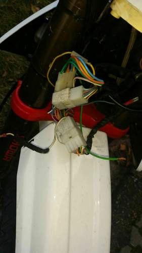

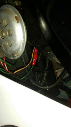

Hier mal wieder schöne Bildchen, eigntl heult man jeden Tag wenn man sich das Ding anschaut... erst fuhr es noch jetzt stehts nur noch rum weil ich ka habe was ihr fehlt ausser Liebe elektronikfingerchen... pi pa po..
ich kann da doch nich noch 1000 euro reinstecken... 🙁

So schlimm wird's nicht werden denke ich! Ist ein zeitintensives Projekt, das dich schlauer werden lässt.
Die Male wo sie gefahren ist, hatte sie das volle Leistungsspektrum?! Die Elektrik solltest du auf jeden Fall komplett erneuern. Somit wäre auch der Kühlerfühler wieder aktiv (-wenn er heile ist) und die Gefahr der Kurzschlüsse auch eliminiert. Bei der Gelegenheit kannst du auch gleich die Dichtungen und fehlenden Schellen ersetzen. Was hast du mit ihr vor, wenn sie läuft - quälen oder pflegen?
Wieviel technisches Verständnis hast du?

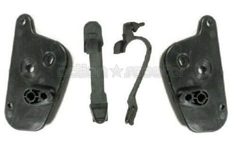

Heute kam die Batterie an und die Haltegummis für die Lichtmaske.. ich weiß aber ehrlich nich wie ich die inne Maske reinkriegen soll.. die Löcher sind viel zu klein...

Das Gummi ist mit einer Nut versehen und solldurch ein Kunststoffloch?
Ist in dem Gummi eine Stützbuchse? Dann die erst raus schieben.
Die Hälfte wird sich so durchs loch schieben lassen. Dann ein wenig Seife drauf und mit einem schmalen Holz(Eisstiel?) den Rest des Gummirandes Stück für Stück durchfummeln.
Wenns sehr weich ist geht es eventuell auch mit Isolierband.
Dazu den schmalen Rand des Gummis mit dem Isolierband so zusammendrücken, das er durchs Loch passt.
Dann das Isolierband entfernen und das Gummi drehen, damit es sich positionieren kann.

Ab dem "Gummi mit der Nut ..." mein ich eigentlich, wie du das Gummi ins Maskenloch bekommst.
So sieht das beides aus.. aber ich kriegs ums Verrecken nicht ins Loch hahahaha 😁
dann wäre das doch sinnvoll den andern Kabelbaum zu kaufen, weil der sehr ähnlich aussieht zu meinem.. Es is echt nich so ersichtlich welche Kabel wohin gehen, die BLinker kabel hab ich garnich gefunden ausser auf dem Weg nach Hinten zum heck.. aber vorne bei der Lichtmaske nur zum Blinker dingens.. wo man halt den Hebel zum blinken drückt..
Bei einem gebrauchten Kabelbaum, weißt du nur nicht ob du dir den nächsten Fehler verbaust.
Da kannst du genauso gut deinen Instand setzen.
Die beiden großen Gummis sollten doch selbst erklärend sein und an den beiden Schellengummis seifst du erst die Kegel auf den Gummis ein und steckst sie durchs jeweilige Loch. Dann ziehst du sie mit Hilfe einer Zange durch.
