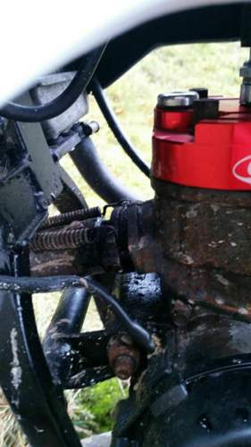

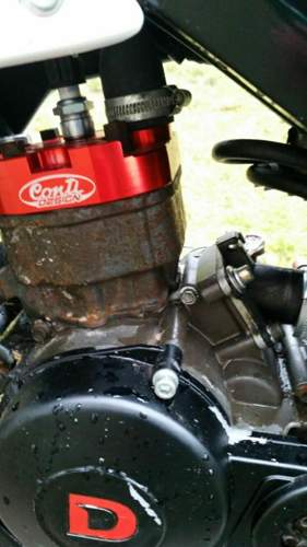

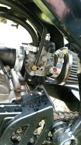

So.. ich glaube ich weiß wodran es liegt.. vlt erkennst du es anhand der Bilder 😁 Die Frage ist.... was muss ich jetzt tun? Unterdruck kann er schonmal garnicht erreichen.. 😁
Whatsapp-image-2016-12-28-at-14-22-24-1
Whatsapp-image-2016-12-28-at-14-22-24-2
+2

@Joe_Duke schrieb am 28. Dezember 2016 um 14:27:11 Uhr:
Du meinst, wo du anfangen sollst? Als Erstes den Tankgeber trocken legen und neu abdichten. Dann auf jeden Fall den drohenden Kabelbruch abwenden. Dich nach einem neuen Ansauggummi umsehen und es ersetzen ... das wäre auch gleich eine gute Gelegenheit den Vergaser zu reinigen. 😉
Ist das tatsächlich der Unterdruckschlauch - wie ist die überhaupt angesprungen?
Hast du die selbst so gerockt oder so gekauft?
Der Unterdruck schlauch is da nicht zu sehen. Davon mach ich morgen mal Fotos, wenn ich dazu komme. Sie fuhr ja. Ich wollte mir gleich ein "neuen" tank kaufen, da ich sowieso ein Rücklicht etc brauche und er beides anbietet. Das wäre für mich auch einfacher.
Muss auch gucken wo ich das verseuchte benzin lassen soll. Das poröse ansaugsystem is noch nich so schlimm. Schlimmer is die schwarze suppe.
Ich bin sie erst 3x gefahren. Ich hab da nischt gerockt.
Den vergaser kann ich reinigen wenn ich sie ausreichend zudecken kann. Und den "neuen" tank einbaue.
Saugen tut übrigens der vergaser. Habs gespürt.
Welchen Kabelbruch meinst du ?
