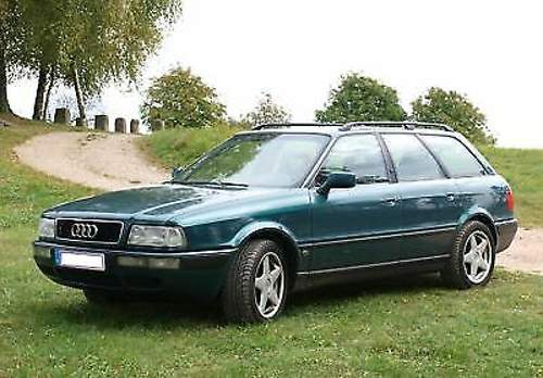

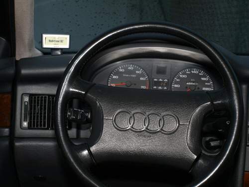

Wenn man schon einen alten Thread rausholt, dann willl ich auch mal einen Betrag leisten. Bis Dezember war mein treuer Begleiter ein Audi 80 B4 Avant 2,6 Quattro. Nun ist es ein A6 4F 3,0 TDI.
Den alten habe ich in '97 für 26.500 DEM gekauft (3,3 Jahre alt), den neue für 18.500 EUR in Dezember '09 (3,2 Jahre alt). Grundsätzlich sehr vergleichbar, d.h. sehr gute Ausstattung und 8-fach bereift.
Im ersten Eindruck im Vergleich war natürlich der Technikschnickschnack überwältigend. Ambientebeleuchtung, MMI usw. das trieb mir schnell ein Lächeln ins Gesicht. Der 4F ist einfach ein echt starkes Auto. Ich habe mir im Vorfeld auch andere Fahrzeuge (vernünftige, weil günstiger im Kaufpreis und Unterhalt) angesehen. Der Unterschied zu meinem alten Audi ist dort doch deutlich geringer als zum 4F. Insofern Pluspunkt für den 4F.
Vom Motor her ist der Dicke natürlich eine Wucht gegenüber dem alten B4, auch wenn beides 6-Zylinder sind. Das Drehmoment von unten raus ist einfach unbeschreiblich, o.k. der neue hat auch 83PS mehr und ist ein Diesel, wiegt dafür aber auch ein paar Kilo mehr.
Der alte brauchte am Ende 0,2L Öl auf 1000km, also auch problemlos.
Was ich bestätigen kann ist, dass das Plastik bzw. die Innenausstattung im alten B4 definitiv von besserer Qualität war als es die im 4F ist. Wir haben noch einen Seat Ibiza, da ist das noch viel extremer. Bei dem führt jede Berührung zu einem Kratzer, den man nicht mehr raus bekommt. Ich hänge mal ein paar Bilder vom alten B4 dran, da ist er 16 Jahre alt und hat 270.000km runter. Die Haptik der Innenausstattung ist beim alten B4 einfach besser, wobei der 4F mir aber auch gut gefällt. Am alten mag ich, dass das Armaturenbrett nicht glatt ist und es fühlt sich einfach weniger nach Plastik an.
Was das Fahrwerk, Lenkung usw. angeht ist nach so vielen Jahren natürlich der 4F dem alten schon deutlich überlegen. Ich habe das S-Line-Sportfahrwerk und finde es sehr gut und angenehm, auch wenn viele die Härte etwas bemängeln. Mir passt das sehr gut.
Sehr geöhnungsbedürftig sind für mich aber die elektronischen Helferlein wie ASR und ESP. Es ist schon sehr befremdlich, wenn man das Gefühl hat, dass da irgendwo noch einer ist, der einen ständig bevormundet. Gerade jetzt auf Schnee hat mich die ASR mehr gestört als mir geholfen, auch wenn es der Sicherheit dienlich ist. Ausgeschaltet fährt es sich doch viel angenehmer.
Was die Kosten angeht, naja. Solange es nur ums Fahren geht ist der Dicke eigentlich nicht teuer. Sind aber Reifen fällig oder muss das ein oder andere Teil ersetzt werden, dann rockt es. Das durfte ich schon lernen. Ob das bei anderen vergleichbaren aktuellen Autos anders ist wage ich zu bezweifeln. Ich hätte mir ja auch was Kleineres aussuchen können, also darf ich nicht meckern. 😉
Und wenn ich ehrlich bin, auch der alte 6-Ender war für seine Zeit kein günstiges Auto. Z.B. Edeslstahlauspuffanlage, wo alleine der Endtopf bei über 500EUR lag. Nur gut, dass meiner nach 270.000km immer noch die erste Auspuffanlage dran hatte und nicht die geringste Undichtigkeit. 😉 Wie das wohl beim 4F sein wird?
Einen direkten Vergleich habe ich bzgl. dem Heckscheibenwischer bzw. der Spitzwasserdüse bereits. Beim alten B4 war nach 15 Jahren das Röhrchen, auf dem die Spritzwasserdüse sitzt, abgedreht, sodass Wasser in die Heckklappe abging. Beim Seat (praktisch gleicher Wischermotor mit gleichem Prinzip), trat genau der gleiche Fehler nach 5 Jahren (witzigerweise 1 Monat nachdem es im B4 passierte) auf. Reparatursätze gab es für beie Fahrzeuge, beim B4 30 EUR (weil ein Teil mehr dabei), beim Seat 6 EUR.
Beim 4F hatte ich den Fehler nun mit 3 Jahren! Und es gibt keinen Reparaturkit! Also neuer Wischermotor für um 100EUR. Audi hat aber wenigstens 30% Kulanz auf de Motor gegeben. Naja, erste weniger nette Erfahrung.
Was Knarzen, Quietschen oder sonstwas angeht kann ich mich beim 4F überhaupt nicht beschweren, vielleicht sind meine Ohren schon etwas schwach? 😉
Mein Fazit, der alte war für seine Zeit ein absolut geiles Auto, der neue ist es für mich ebenfalls. Ich habe den alten viele Jahre sehr gerne gefahren, so wird es mir mit dem 4F hoffentlich auch gehen. Da müssten schon fürchterliche Dinge geschehen, dass ich das anders sehe.
Sieht super aus! Qualität zeigt sich eben besonders im Alter 🙂
